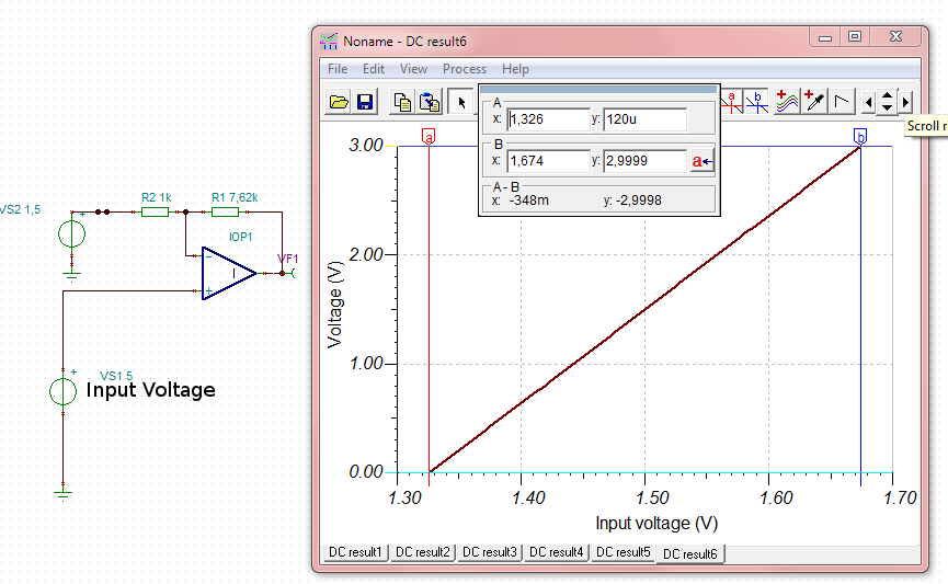

Das geht mit einem Opamp. Wenn Du die 1.5V für VS2 mit einem
Spannungsteiler erzeugst, geht dessen Ausgangswiderstand mit in R2 ein.
Der OP sollte ein Rail-To-Rail-Typ sein, oder zumindest single supply,
wenn mehr als 3V als Spannungsversorgung zur Verfügung stehen.

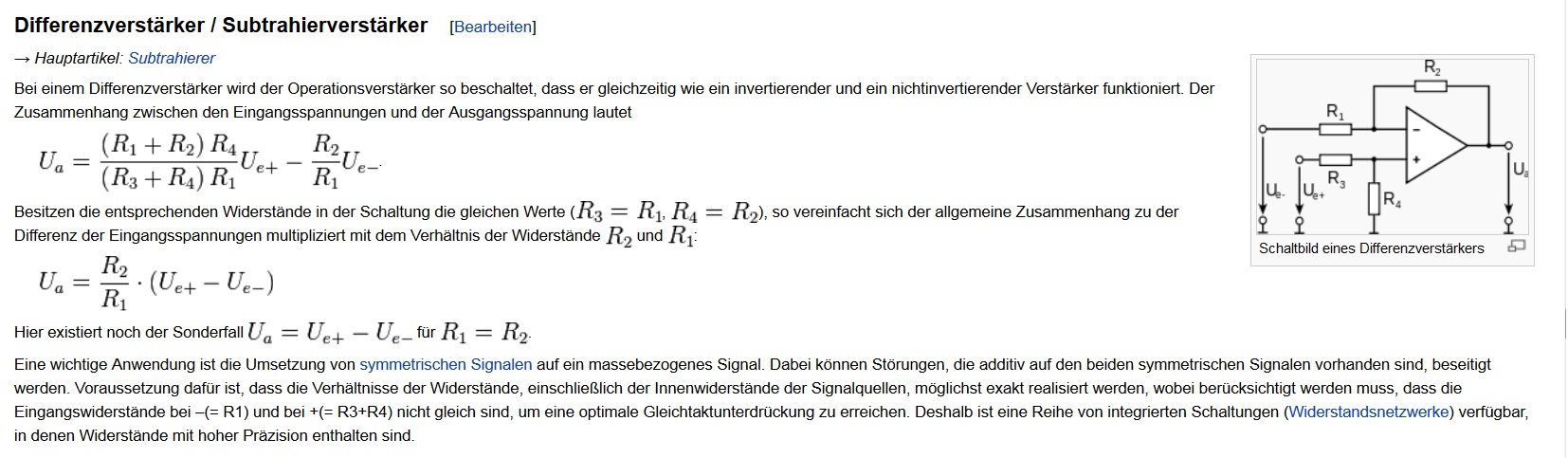

@Kingsize zu deiner Rückfrage
Schau dir mal die Formeln bei Wikipedia zu Differenzverstärker an!!!
http://de.wikipedia.org/wiki/Opamp
Ue-  wäre deine Sensorspannung
Ue+  deine Referenzspannung
Die Verstärkung stellst du über R1,R2 ein...
Usensor=Ue-=0,348V
Verstärkung=2,9V/0,348V=8,33 (2,9V statt 3,0 da wir ein bissl Luft
brauchen)
R2/R1=8,33
Hilfe: R1 und R2 sind meist größer als 1k
denn könnte sein R1=1k , R2=8k2 A=8,2 oder halt anderes Verhältnis
verwenden
zur Referenzspannung...bei grober Sensormessung genügt per
Spannungsteiler aus der Betriebsspannung die Referenz zu erzeugen. Solls
genauer sein sollte da noch eine refrenzspannungsquelle dazwischen
sein(wenig Einfluss der Betriebsspannungsschwankungen, Drift usw.)
Hast schonmal LTspice IV benutzt? Lässt sich wunderbar Simulieren?!
oder like Tom K. mit nochmalen OPAMP
PS:R3 und R4 mit vorsehen könnten für test Zwecke verwendet werden...
nun erstmal mit R3=0R und R4=nicht bestückt
