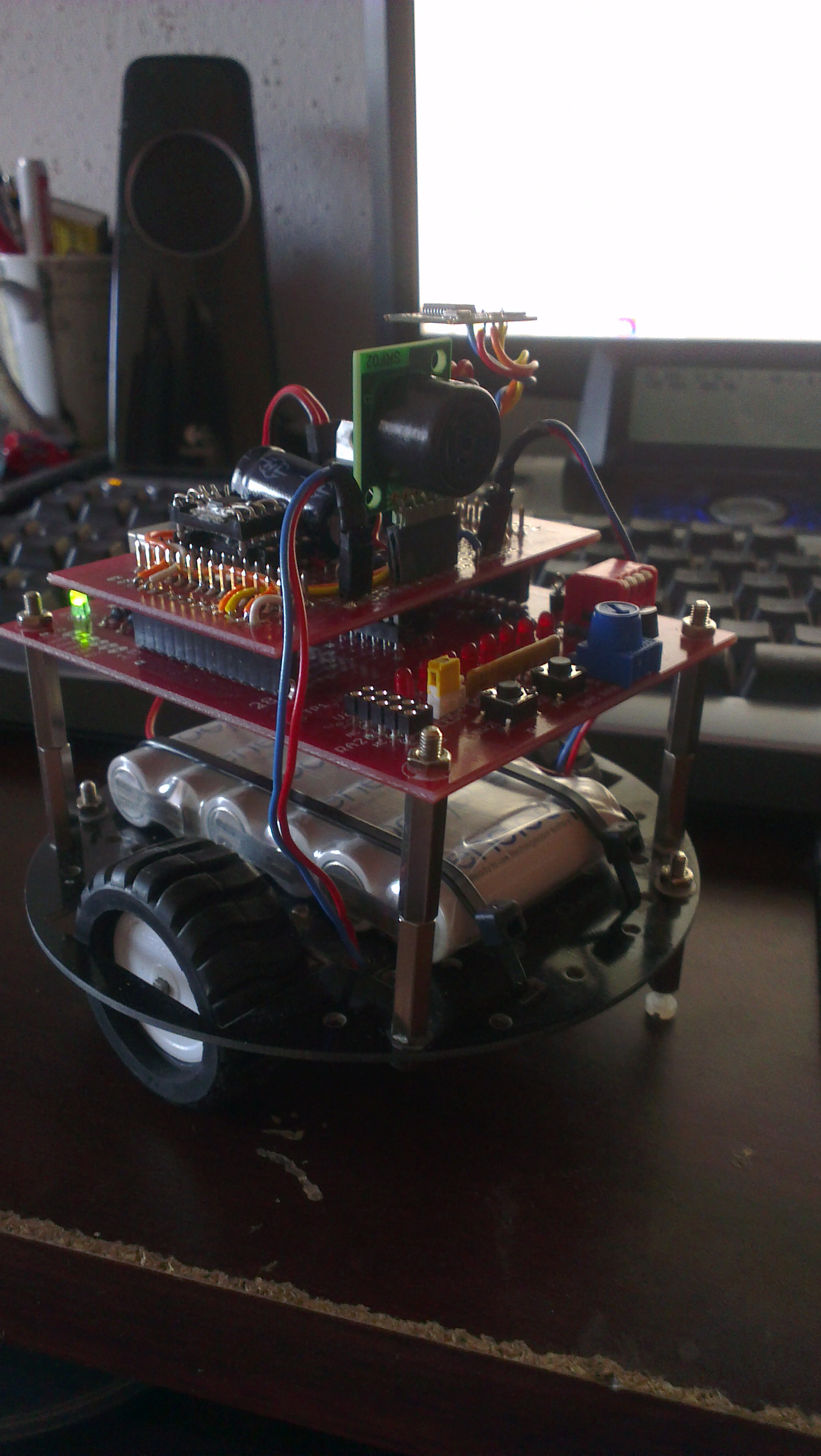

Hey Leute!
Ich bräuchte mal etwas Hilfe und hab folgende Fragestellung.
Nachdem ich den Pin A5 einlese, (Taster) wird das Programm wie gewollt
ausgeführt, doch wenn es EINMAL Fertig abgelaufen ist lässt es sich
nicht mehr starten. Es funktioniert nur wieder wenn ich das Programm neu
auf den 18F27J53 lade.
Hier der betrefende Teil des Codes: (CCS Compiler)

von Ralf (Gast)
Du hast zweimal 'while(true)'. So, und jetzt überleg mal, ob die äußere
Schleife noch jemals drankommt, wenn die innere abgearbeitet wird...
Ralf
von Chunga (Gast)
Ja die ist ja nicht das Problem!
Das Programm lässt sich selbst dann kein 2tes mal starten wenn ich den
Pic resete bzw die Stromversorgung kappe.
Trd Danke für die schnelle Antwort!

von Teo D. (teoderix)
Dass Problem liegt dann aber nicht in dem Codeschnippel.
Sei mal nicht so sparsam mit den Informationen!
von Chunga (Gast)
ne debuggen kann ich leider nich.
Hier mal der ganze Code mit Header!
Ich weis ja, da is noch die ein oder andere Leiche begraben!

von Karl H. (kbuchegg)
Das kommt mir seltsam vor:
Muss man beim Pic nie definieren, ob ein Hardware-Pin jetzt Eingang oder
Ausgang sein soll? Ich sehe in deinem ganzen Programm nirgends
entsprechende Codestellen, die wenigstens ungefähr so aussehen als ob
sie das tun würden. Oder erledigen das die Funktionen input() bzw.
output()
Auch: Wie ist denn der Taster hardwaremässig angeschaltet?
Ist sichergestellt, dass
a) der entsprechende Pin tatsächlich auf Eingang gestellt ist
b) der entsprechende Portpin nie offen ist. D.h hast du da einen
externen Pullup (oder Pulldown) Widerstand drann, der dem Pin auch dann
einen definierten Pegel gibt, wenn der Taster nicht gedrückt ist?
