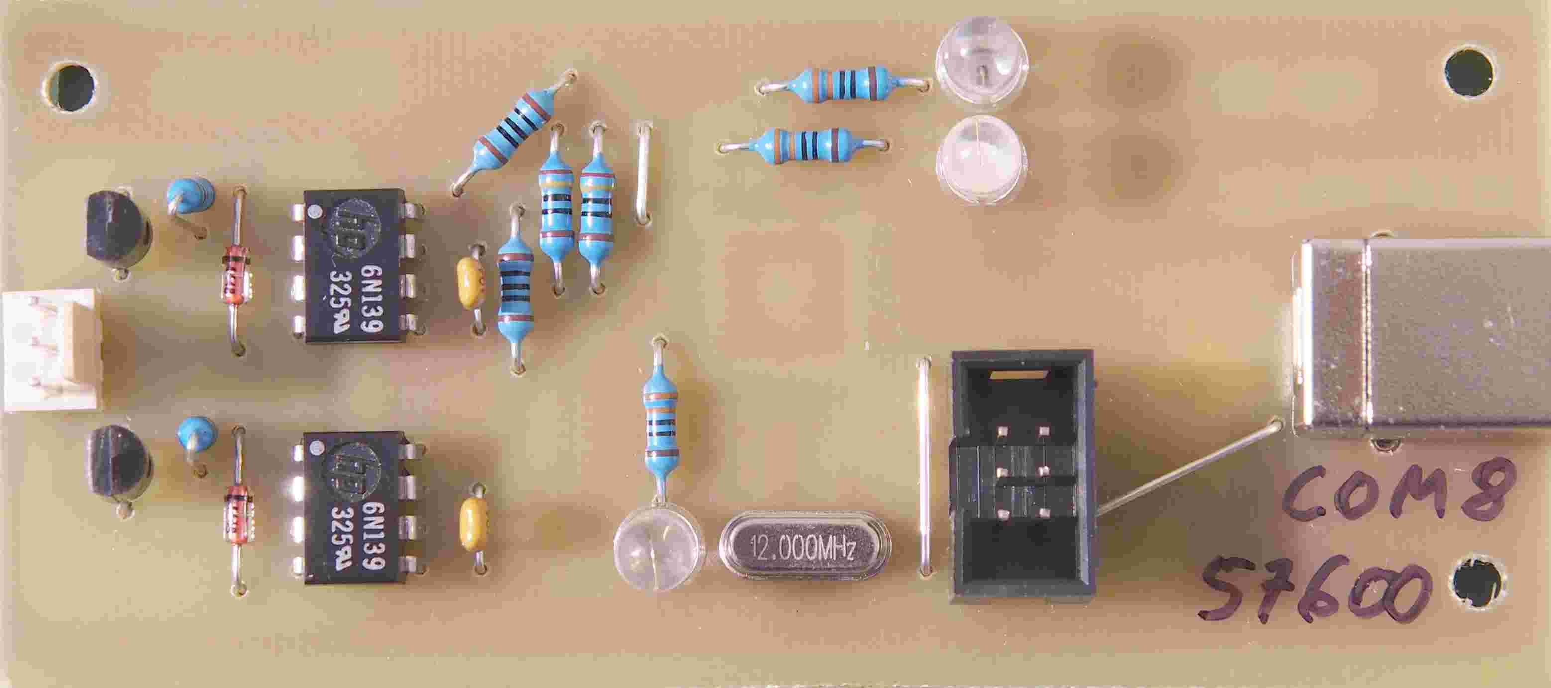

von tom (Gast)
Hallo Bastler,
Hier mal der RS232 Logger auf einen X Mega 32A4 portiert,
gibt es bei R für 4,30 €. Die Eingänge sind hier per
Optokoppler isoliert, arbeiten bis 115200 Baud sicher.
Eingangsstrom etwa 1 mA, mit JFET Stromsenke bis 30V.
Der Ausgang geht über einen FT232 mit 57600 Baud als
virtueller COM-Port. Der Zeitstempel ist jetzt intern
mit 23-Bit und ermöglicht 1 ms Raster bis 2,3 Std im
Format a:bb:cc:ddd
  a : Stunden   0..2
 bb : Minuten  00..59
 cc : Sekunden 00..59
ddd : hundertstel Sekunden 000..999
Viel Spaß
tom
