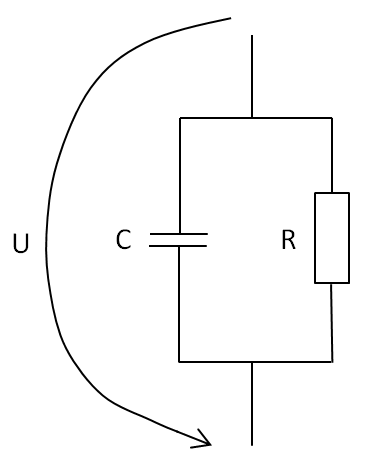

Hallo, ich habe eine Frage zum aufgegebenen Beispiel. Was bedeutet es
eigentlich wenn ich einen Bereich habe mit einer Konduktivität und einem
Dialektrikum?
Ich kann mir das irgendwie nicht vorstellen. Also wäre es ein reines
Dialektrikum, dann fließt ja nur ein Verschiebungsstrom durch die
Blatten. Aber Wenn eine Konduktivität noch dabei ist, dann bedeutet das
doch theoretisch, dass Elektronen durchfließen können. Sprich ich habe
einen Leitungswiderstand
und wenn ich ein Dialektrika habe, dann bedeutet das, dass ich eine
Kapazität habe:
Aber wenn beides zusammen ist, dann fließt ja ein Strom. Das bedeutet,
dass die Ladungen nicht gespeichert werden. Aber wieso brauche ich dann
das Dialektrikum zu berücksichtigen? Wenn ein Strom fließt, dann muss
das doch nur ein Widerstand sein.
Wie ist das zu verstehen?
Ich habe die Ersatzschaltung auch raufgemacht. Die Frage die sich mir
jetzt stellt ist, welche Dicke wäre dann die gesuchte? Die in der
Kondensatorformel oder die in der Widerstandsformel.
Mir ist irgendwie nicht klar was da genau passiert.
Ich bin wieder auf eure professionelle Hilfe angewiesen.

Samuel schrieb:
> Das bedeutet,
Nein, in der Realität gibt es immer kleine Leckströme, welche zum
Ladungsausgleich führen. Stell dir einen Kondensator vor, dessen
Leckstrom dafür sorgt, dass der Kondensator sich in einer Woche auf die
halbe Spannung entlädt. Wenn du den Kondensator in einer Schaltung
benutzt in der er aber nur Zeiten im ms Bereich oder einige Sekunden
überbrücken muss, ist der Einfluss des Leckstroms vernachlässigbar
klein, und du kannst ihn als reinen Kondensator betrachten.
Nach deiner Logik würde ja jeder, zu einem Kondensator parallel
geschaltete, Widerstand den Kondensator eliminieren. Er ist aber
trotzdem noch da und hat trotzdem einen Einfluss auf das Verhalten der
Schaltung.
Es handelt sich beide Male um die gleiche Dicke und du musst beide
Elemente berücksichtigen, da der gesamte Strom sich aus dem Strom durch
den Widerstand und dem Strom durch den Kondensator ergibt. Die gesamte
Admittanz Y der Schaltung ergibt sich als Parallelschaltung von
1/Widerstand und 1/Impedanz des Kondensators:
Somit ergibt sich der resultierende Strom zu:
Wir kennen aber nicht den Strom, sondern die Stromdichte J:
Also die Formeln noch durch A teilen und nach d umstellen:
Man müsste jetzt noch aus den Werten den Betrag von
berechnen. Dann sollte man auf das Ergebnis von 0,8000141mm kommen.
LG Christian

Ja, ich hätte besser dazu schreiben sollen, dass die 0,8m eigentlich nur
durch die Leitfähigkeit bestimmt werden. Erst die Nachkommastellen
kommen aus dem kapazitiven Anteil. Ich wollte damit nur zeigen, wie
vernachlässigbar der Anteil ist. Aber ja, ein wenig Prosa hätte nicht
geschadet.

Samuel schrieb:
> Aber mir scheint der Wert 0.8 m für einen Kondensator etwas zu groß.
Das Ergebnis und die Art, wie es zustande gekommen ist, kannst du ganz
schnell vergessen.
Angegeben ist eine maximale Verschiebungsstromdichte, das heißt die
Ladungsstromdichte und damit auch die Leitfähigkeit sind irrelevant.
Die Verschiebungsstromdichte ist im Frequenzbereich
also dem Betrage nach
mit
Damit ist
also
