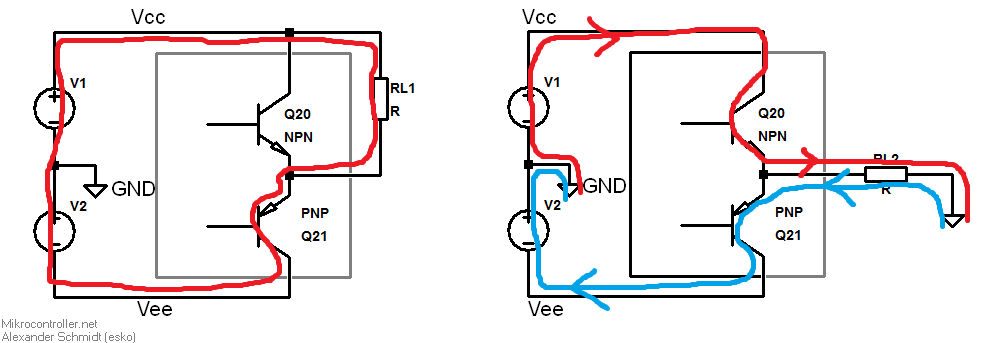

Persönliche Seite #3211869
Georg W. schrieb:
>> Nimm dir mal das Ersatzschaltbild
> Das ist mal wieder eine tolle Antwort, mit der der Fragesteller nichts
> anfangen kann.
Leider kann man mit den Informationen des Fragestellers keine Antwort
geben, weil die Art der Last entscheidend ist.
Ich habe mal beide Fälle im zweiten Bild illustriert:
Ist die Last nur nach Vcc geschaltet, dann braucht man nur einen
Kondensator von Vcc nach Vee, denn der Strom fließt durch beide
Versorgungsspannungen durch.
Wenn die Last gegen GND liegt, dann braucht man Kondensatoren von Vcc
nach GND und Vee nach GND. Denn der Strom kann durch beide Quellen
fließen und und ein Kondensator über beide Quellen hilft hier wenig.
In der Praxis wird man die zweite Lösung nehmen, weil Kerkos wenig
kosten. Wenn es riesige Stückzahlen sind, wird man versuchen beide
wegzulassen.

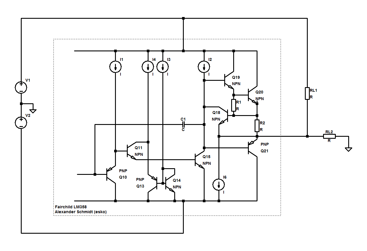

Wenn jemand das Thema vertiefen will:
Im Anhang habe ich mal die Endstufe des LM358 angehängt, wobei ich
Stromspiegel durch ideale Stromquellen ersetzt habe, um es einfach zu
halten.
