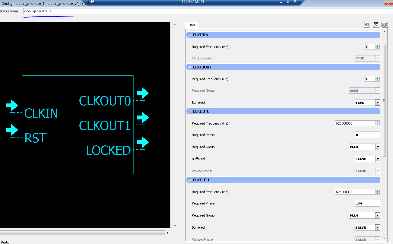

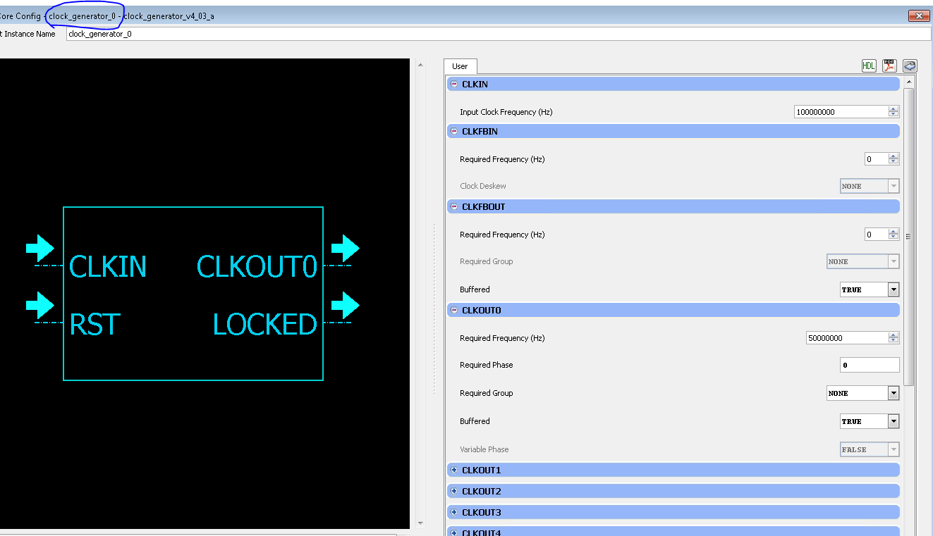

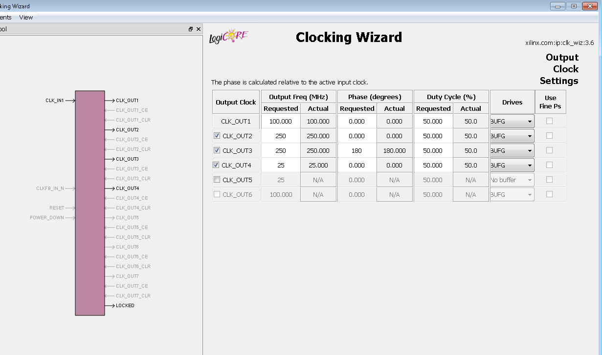

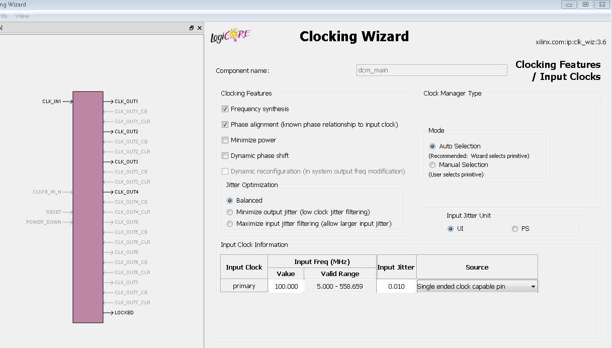

Die einzelnen CLK Signale werden mit einem Clockwizard IP erzeugt. Die
Einstellungen sind ebenfalls im Anhang.
Da offensichtlich der Clock Generator 0 und 1 Probleme machen, habe ich
einmal Screenshots davon angehängt.
Jedenfalls erhalte ich beim Compilieren (MAP) folgenden Fehler:
ERROR:PhysDesignRules:2449 - The computed value for the VCO operating
frequency
   of PLL_ADV instance
   Inst_system/clock_generator_1/clock_generator_1/PLL0_INST/Using_PLL_ADV.
PLL_A
   DV_inst is calculated to be 1562.500000 MHz. This falls above the
operating
   range of the PLL VCO frequency for this device of 400.000000 -
1080.000000
   MHz. Please adjust either the input frequency CLKINx_PERIOD,
multiplication
   factor CLKFBOUT_MULT or the division factor DIVCLK_DIVIDE, in order
to
   achieve a VCO frequency within the rated operating range for this
device.
frequency
   of PLL_ADV instance
   Inst_system/clock_generator_0/clock_generator_0/PLL0_INST/Using_PLL_ADV.
PLL_A
   DV_inst is calculated to be 2500.000000 MHz. This falls above the
operating
1080.000000
multiplication
to
device.
ERROR:Pack:1642 - Errors in physical DRC.
Weiß irgendjemand woran dies liegen könnte? Ich habe ja nicht vor eine
Frequenz von über 1080MHz zu erzeugen.

Soweit ich das sehe kann, stimmt was mit der Multiplizierung der
Eingangsclock nicht. Wenn du mit 100 MHz einliest, kann die
Multiplizierung höchstens 10 sein, damit du im Bereich 400 - 1080MHz wie
oben beschrieben landest. Das Feedback müsste aber meines Wissens nach
ebenfalls 100MHz als Paramater bekommen.
Evtl. versuche mal selber im CoreGenerator die gleiche PLL zu erzeugen,
wodurch du sehen könntest wo der Fehler liegt.
