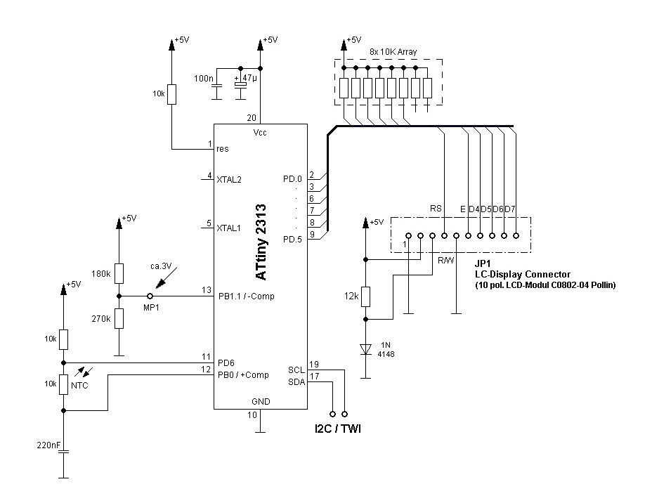

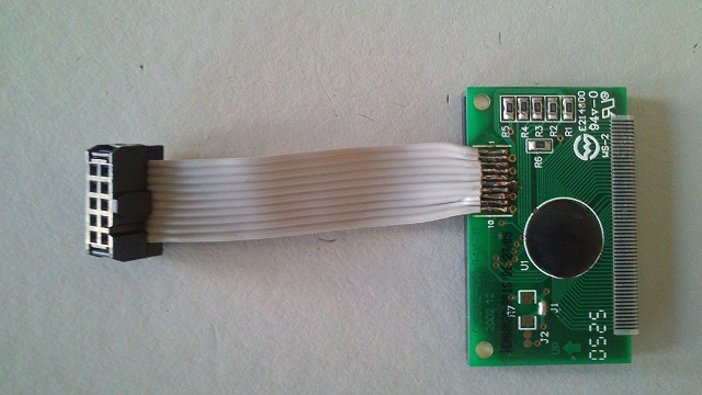

Wie billig kann man eine Anzeige machen?
Meine Überlegung war:
- Pollin-Display (2x8 Zeichen) an einem ATtiny2313 mit int. Takt.
  Display kostet nur 0,95 Euro
um das irgendwie für vieles verwenden zu können (und hoffentlich für
einige interessant): dann versehen mit einem I2C-Slave (mittels USI
Nutzung).

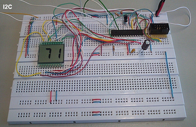

Dann etwas, was witzigerweise hier nicht so oft auftaucht:
- LC 7 Segmentanzeige (1,50 Euro bei Reichelt)
  leider benötigt man dafür viele Portleitungen weil ein LC-Display an
den
  Segmenten Wechselspannung benötigt
um das ganze zu garnieren: ebenfalls als I2C-Slave an einem ATMEGA8
(mittels TWI-Register ... hier scheinen einige Probleme zu haben, einen
Slave OHNE die USI Register aufzusetzen, das hier könnte eine Lösung
sein)
Natürlich gibts dann noch die Demoprogramme dazu, wie man die Slaves
mittels eines Masters ansprechen kann !
Und weil ich gerade am Spielen war, hab ich den Displaytreibenden
Controllern eine "Temperaturmessung" implementiert.
Die 7-Segmentanzeige funktioniert mittels Steinhart-Hart Methodik
(benötigt logarithmische Funktion und ist deshalb etwas größer... der
ATmega8 hat glücklicherweise ausreichend Flash).
Im Tiny mit dem Textdisplay ist nicht genügend Platz, also gibt es eine
"Look-up Table" und es wurde mit Festkommazahlen gewerkelt !
Temperatursensor ist in beiden Fällen ein sehr preiswerter 10k NTC
