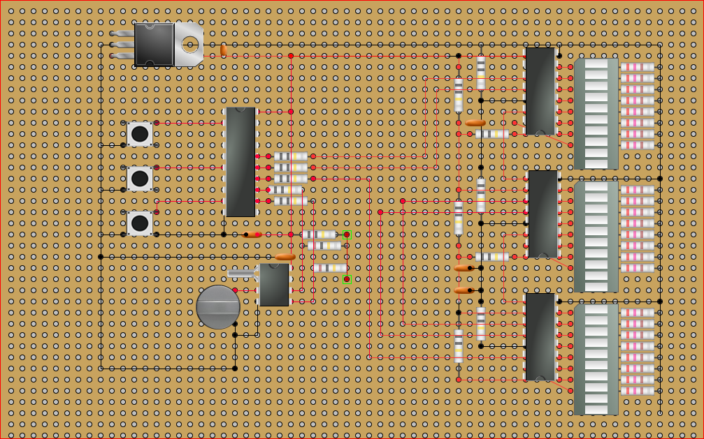

Hallo allerseits,
ich habe mir als (typisches) Einsteigerprojekt eine Binäruhr auf meinem
Steckbrett zusammengebastelt. Diese funktioniert™ auch wunderbar auf dem
Breadboard, einigermaßen genau ist sie auch.
Nun möchte ich das ganze auf Lochraster löten und nachfragen, ob das von
mir angedachte Layout im Großen und Ganzen in Ordnung ist und ob mein
Code fiese Fehler enthält, die mich noch überraschen könnten.

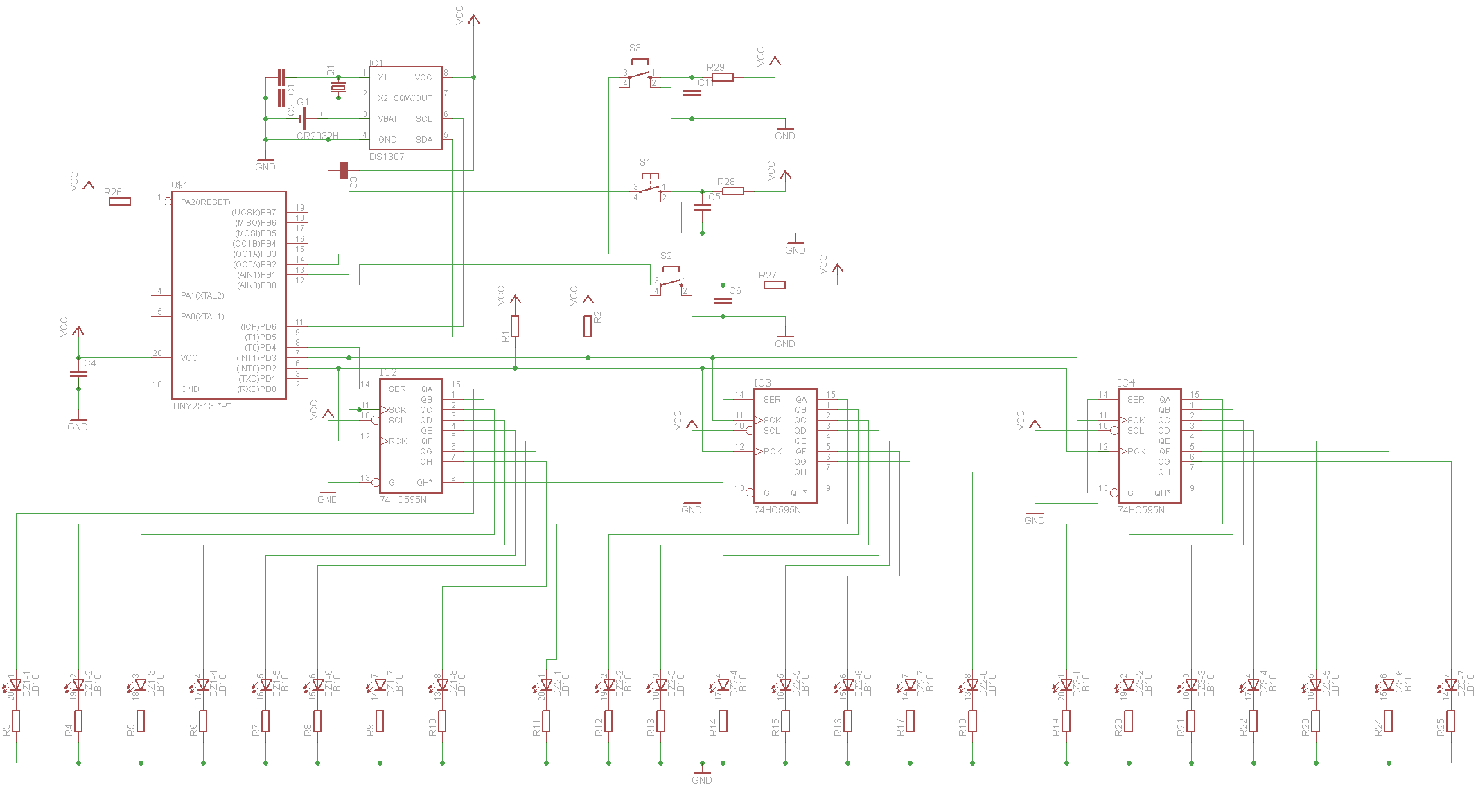

Ich habe die Schaltung auch als Bild angehängt, das ich mit Blackboard
erstellt habe. Die Pinbelegung hat sich im Vergleich zum Schaltplan
etwas geändert. Das Ganze wird über ein 9V Netzteil versorgt, der TO220
ist ein LM7805. Der Drehknopf soll die Batterie symbolisieren. Die
Widerstände (außer den Pullups und denen hinter den LEDs) sind 0 Ohm
Jumper. Die orangen Scheiben sind die Blockkondensatoren.
Die gewünschte (und implementierte) Bedienweise habe ich mir von meinem
Wecker abgeschaut: Langes Gedrückthalten des ersten Knopfes wechselt in
den Einstellmodus, kurzes Betätigen wechselt zwischen den Einstellungen
für Stunden, Minuten und Sekunden. Mit den beiden anderen Tasten können
die Minuten/Stunden in/dekrementiert und die Sekunden auf Null gesetzt
werden.
Die unterste Bar-Anzeige soll die Stunden, die mittlere die Minuten und
die oberste die Sekunden anzeigen. Sehe ich das richtig, dass ich dann,
wenn das ganze von links nach rechts gelesen werden soll, die Sekunden
gefolgt von den Minuten und den Stunden ausgeben muss und zwar jeweils
mit dem LSB zuerst?
