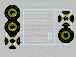

für mein Projekt werde ich eine 4-Layer Platine fertigen lassen. Auf
dieser Platine werde ich sowohl SMD als auch THD Teile löten müssen.
Einige Pins von THD-Bauteilen sind auch mit internen Layers (GND oder
PWR) direkt verbunden. Wie soll ich denn diese Pins mit internen Layers
verlöten?
Danke im voraus für die Tipps!
Normalerweiße werden die Bohrungen für die bedrahteten Bauteile bei der
Metallisierung der Dukos gleich mit metallisiert, so dass die internen
Layer mit den Pads auf Top- und Bottom-Layer verbunden sind.
Außerdem wird beim Löten eig. genug Lot in den Zwischenraum zwischen
Anschlussdraht und Bohrung gesogen.
Grüße
Alex
Edit: markus war schneller^^
OP
Aha.
Also ich muss dafür sorgen dass der Hersteller die Bohrungen für
THD-Bauteile auch mit metallisiert? Das würde das Problem lösen.
In diesem Fall, würde man keine Thermal-Eigenschaft der internen
Verbindungen brauchen, oder (siehe z.B. Anhang - grauer Bereich=interner
GND-Layer)?
Du brauchst keine extra Verbindung über Vias dafür zu legen.
Du mußt den Fertiger auch nicht extra darauf hinweisen, da das
Layoutprogramm das automatisch vorsieht,
wenn du ein 4 Lagen Design vorgibst.
Die Metallisierung der Hülsen ist Standard,
d.h du mußt dich normalerweise darum nicht kümmern.
Gruß,
Markus
OP
Das hört sich sehr gut an. Danke.
Die inneren Layers werden durchs Ausfüllen im Layout-Programm generiert.
Da gibt zwei Optionen die Verbindung mit den Netzen herzustellen: mit
Thermal Pads und Solid. Also die Option "Solid" wäre hier besser
angebracht, richtig?
Das kann man so nicht sagen.
Die Funktion ist bei beiden Optionen gleich.
Lediglich das Löten wird bei Thermal Pads erleichtert, weil die Pads
nicht ganzflächig, sondern über weniger wärmeableitende Stege
angeschlossen werden.
Diese Variante würde ich bevorzugen.
Gruß,
Markus

OP
Danke für die hilfreiche Beiträge.
Wenn die Bohrungen für THD-Bauteile immer mit Vias mit metallisiert
werden, dann wäre die Option "solid" am besten auf Grund von
elektrischen Eigenschaften. Ich meine wenn alle Löcher immer
metallisiert werden, dann haben die Thermal Pads gar keine Bedeutung auf
internen Layers. Sehe ich es so richtig?
Oh, doch.
Das merkst du schon ordentlich beim Löten.
Wenn du keine professionelle Lötstation besitzt, kann das sogar soweit
gehen,
das es nicht mehr lötbar ist.
Kommt eben auf dein Lötequipment und die daran angebundene Kupferfläche
an.
Gruß,
Markus
