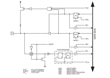

Aufbau eines Pins beim AVR
Gast #3213372
Harald K. schrieb:
> Was ist dieses "Sleep" mit der Schaltung und dieser "Synchronizer" ?
Wenn der µC im Sleep-Mode ist, wird der Pin abgehängt. Der
Synchronisierer sorgt dafür, dass Eingangsflanken nicht irgendwann zu
ungünstigen Zeiten auftreten, z.B. mitten in einem Lesevorgang, sondern
dass sich der weitergereichte Pin-Status immer nur in einer festen
zeitlichen Beziehung zum µC-Takt ändert.
