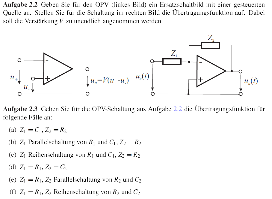

ich bereite mich z.Z auf meine Wiederholungsprüfung für Modellbildung
dynamischer Systeme vor.
In der aufgabe 2.3 sollen für OPV schaltungen die Übertragungsfunktionen
aufgestellt werden. G(s) ist ist ja immer Ausgang durch Eingang. was im
falle eines OPV der Verstärkung entspricht.
Ich habe gegooglet und bin auf folgende Seite gestoßen:
http://www.amplifier.cd/Tutorial/Uebertragungsfunktion/Herleitung.html
hier wird das Vorgehen ganz gut beschrieben. allerdings kommt da ja am
Ende immer G(jw) raus. bedeutet das, dass ich nun noch die Laplace
transformation durchführen muss, oder kann ich G(jw) als
Übertragngsfunktion stehen lassen?
