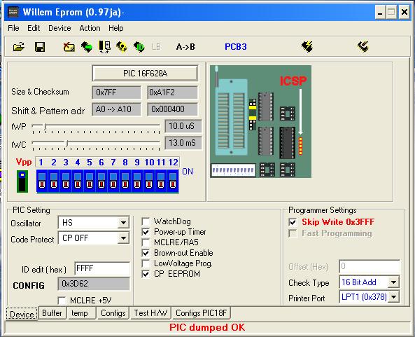

ich habe einen PIC16F628A mit ner *.hex Datei beschrieben, kann in aber
nicht löschen. Vpp nachgemessen 13,1V; Vcc 4,83V im TestH/W Modus.
Die Aktivierung der  Verify Funktion nach dem Chipauslesen und einem
Erase- Löschversuch zeigt "Device Verified OK".
Ich habe gleich danach erfolgreich einen PIC16F84 mehr Malls
nacheinander beschreiben und löschen können.
Hat Jemand ein Tipp für mich, ich habe keine Ahnung woran es liegen
könnte.
Danke für jede Antwort. faribari

Hallo teoderix,
der Brenner ist, Willem eprom programmer+27C256/27C512.
Sorri für verwirrte Posting. Ich wollte nur sagen das, ich den pic16f84
löschen und beschreiben kann. Den pic16f628a nur beschreiben, auslesen,
vergleichen aber nicht löschen.
Danke, faribari

Hallo, faribari
poste mal zumindest das CONFIG-word aus dem ASM-File, dessen HEX-Datei
nun im 16F628 festhängt. Dann sieht man ob evtl. dort was daneben ging
(z.B. Codeprotection ON.
mfG GroberKlotz

Hallo GroberKlotz,
danke Dir für die schnelle Antwort. Ich bin erst heute aus dem Urlaub
zurückgekommen und deine Antwort gelesen. Den Fehler habe ich heute
gefunden.
Die Chips die ich habe, haben die Bezeichnung Pic16F628A-I/P. Davon habe
ich 3 stück versucht mit verschiedenen hex feil zu beschreiben. Alle
waren erfolgreich beschrieben aber nicht löschbar.
Heute bei der configuration vom Willem Programer habe ich den Pic16F628
ohne "A" ausgewält und versuchte noch mall zulöschen. Ja, es hat
funktioniert. Alle drei lassen sich löschen und beschreiben. Sind es
filleicht  die 16F628 und keine 16F628A?
Auf jeden fall ich bin erleichtert und danke noch mall alle
mitbeteiligten.
