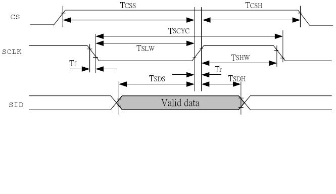

ich möchte eine serielle Übertragung (s. Zeitdiagramm im Dateianhang)
mit einem Philips-LPC21xx-uC realisieren. Ist folgender Code richtig?
Wichtig ist, ob man die Verzögerungen braucht?
// Initialisierung
IO0CLR = CS;
IO0CLR = SCLK;
IO0CLR = SID;
// Uebertragung
IO0SET = CS;
DelayNS(100);
IO0SET = SID; // fuer den Fall SID = 1
DelayNS(100);
IO0SET = SCLK;
IO0CLR = CS;
Danke im Vorraus

Hauser,
so ganz scheint dein Code nicht mit dem Zeitdiagramm übereinzustimmen.
Wie wäre es mit:
// Initialisierung
IO0CLR = CS;
IO0SET = SCLK;
IO0CLR = SID; // kann entfallen, ist hier irrelevant.
// Uebertragung
IO0SET = CS;
DelayNS(TCSS-TSLW);
IO0CLR = SCLK;
DelayNS(TSLW);
IO0SET = SCLK;
DelayNS(TSHW);
IO0CLR = SCLK;
DelayNS(TCSH-TSHW);
IO0CLR = CS;
Ob du die Verzögerungen brauchst, hängt davon ab, wie gross sie absolut
sind und wie schnell dein ARM getaktet ist.
