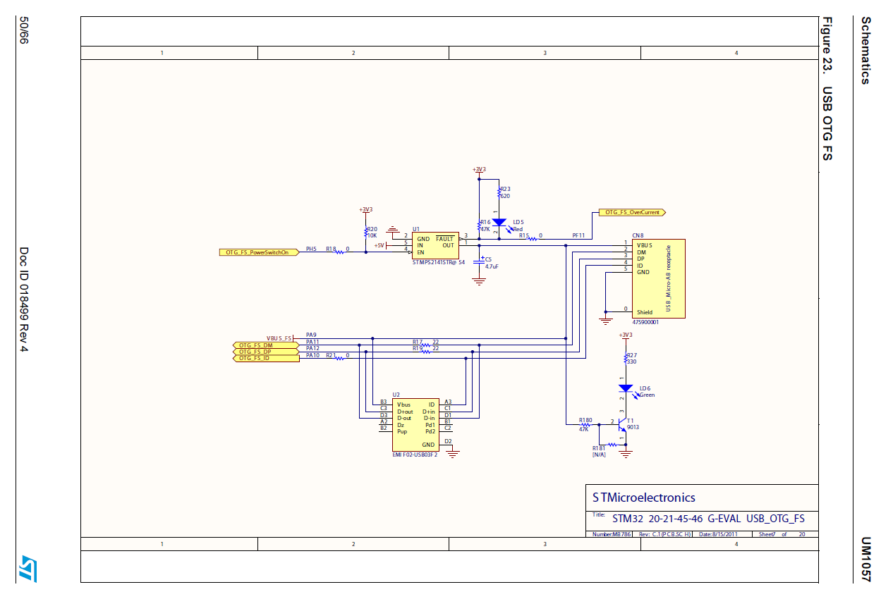

auf dem STM32 Mikrocontroller nutze ich die USB_OTG_FS Schnittstelle um
Daten zum PC auszutauschen. Die Beispielapplikation läuft als Virtueller
Com Port. Nun soll nicht der Mikrocontroller die Spannung (VBUS) für den
USB Port versorgen sondern der USB PC Port
soll den Mikrocontroller mit Spannung versorgen. Wie müsste ich den USB
Port an den Mikrocontroller beschalten, so dass zum einen die
Mikrocontroller Pins bzw. USB PC Port nicht beschädigt werden ?
von stm32user (Gast)
Wenn die Spannungsversorgung vom PC kommt, dann wird der IC STMPS2141
nicht mehr benötigt. WIe müsste ich dann den Pin VBUS an den
Mikrocontroller vebinden ?
von Uwe B. (derexponent)
im Datasheet der MCU gibt es ein Schaubild dazu
VBUS der Buchse bleibt direkt verbunden mit dem VBUS-Pin der CPU
nur brauchst du noch einen Spannungswandler 5V->3,3V
der aus den 5V die Betriebsspannung der CPU erzeugt
Der STM32 soll als Device arbeiten. Dies bedeutet die
Spannungsversorgung soll vom USB PC Port kommen. Im Prinzip müsste ich
den VBUS Pin vom USB Port an den STM32 Pin PA9 verbinden.
genau (so wie auf deinem Schaltplan gezeigt)
nur das IC "U1 / STMPS2141" kannst du dir dann sparen
Die CPU wird von einer externen Spannungsquelle versorgt. Sorry hab mich
etwas ungeschickt ausgedrückt. Muss ich dann in diesem Fall VBUS mit der
CPU Pin PA9 verbinden?
Ja
wobei "muss" nicht ganz richtig ist
PA9 wird ja als "VBUS-Sens" Signal benutzt
damit kann die CPU erkennen ob ein HOST angeschlossen ist
oder nicht (durch den Spannungspegel an VBUS)
falls du das nicht brauchst kannst du die Verbindung auch weglassen
und in der Software das Signal ignorieren
ich würde es aber reinmachen "kost ja kein Geld"
Guten Morgen,
der VBUS Anschluss vom USB Port müsste doch nicht direkt mit dem STM32
Pin PA9 verbunden werden. In sämtlichen Schaltplänen die ich gefunden
habe war der nicht direkt mit dem STM32 Pin PA9 verbunden. Wie sieht es
eigentlich aus mit einer Schutzbeschaltung von den Leitungen DM bzw. DP
... das Signal ID wird demzufolge auch nicht zwingend benötigt.
