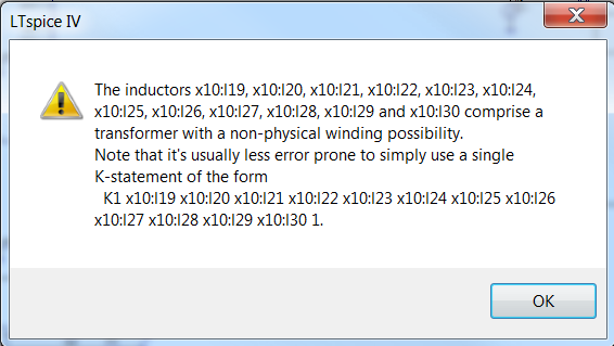

LTspice simulation: Fehlermeldung
#3216692
Du hast wahrscheinlich einen Trafo mit 3 oder mehr Spulen definiert.
Der einfachste Fall die Kopplung zu definieren wäre
K1 L1 L2 L3 L4 ... 0.95
Damit wären alle Spulen gleich gut untereinander gekoppelt. Damit gibt
es nie Probleme.
Wenn du aber jetzt unterschiedliche Kopplungen definierst hast, dann
hast du eine nicht realisierbare Kopplung definiert, wenn diese
Fehlermeldung kommt.
K1 L1 L2 1
K2 L1 L3 1
K3 L2 L3 0.5
Das wäre nicht realisierbar.
Diskussionen und Hinweise wie dieser Check funktioniert gab es mal in
der LTspice Yahoo group.
Helmut
