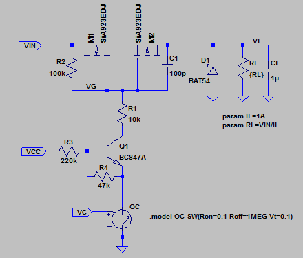

Hallo Leute,
 ich suche nach einer Möglichkeit mittel uC 3.3V eine Last (Gate eines
PMOS High-Side Lastschalters) nicht-invertierend von 12V gegen GND zu
schalten. Eine Emitterschaltung mit NPN ist da natürlich im Grunde genau
das richtige allerdings stört die Phasendrehung in meiner konkreten
Anwendung. Nun könnte man natürlich einfach einen zweiten Transistor
nehmen und noch einen Inverter davor setzen, aber auf den zweiten
Transistor würde ich eigentlich gern verzichten.
Stattdessen habe ich überlegt, ob man nicht einfach den Emitter des NPN
zum "Eingang" machen und die Basis konstant auf 3.3V legen kann. Wenn
der uC also Hi (3.3V) ausgibt liegt der Emitter auf dem selben Potential
wie die Basis und der Transistor sperrt, gibt der uC Lo (GND) aus,
leitet der Transistor da zwischen Basis und Emitter nun 3.3V liegen. Den
uC Pin würde ich übrigens als Open-Collector konfigurieren wollen.
Im Schaltplan oben ist VCC=3.3V und VC die Steuerspannung, die hier über
einen Voltage-Controlled-Switch den Open-Collector Ausgang des uC
simuliert. Die zu schaltende Spannung ist VIN=12V. Der Basiswiderstand
ist recht hoch, damit der Gate-Strom begrenzt bleibt und ein "sanftes"
Ausschalten erreicht wird. C1 sorgt für langsameres Ausschalten. Die
Schaltvorgänge sind recht langsam, was aber OK sein sollte da nur sehr
selten geschaltet werden soll.
Grüße, Arne
