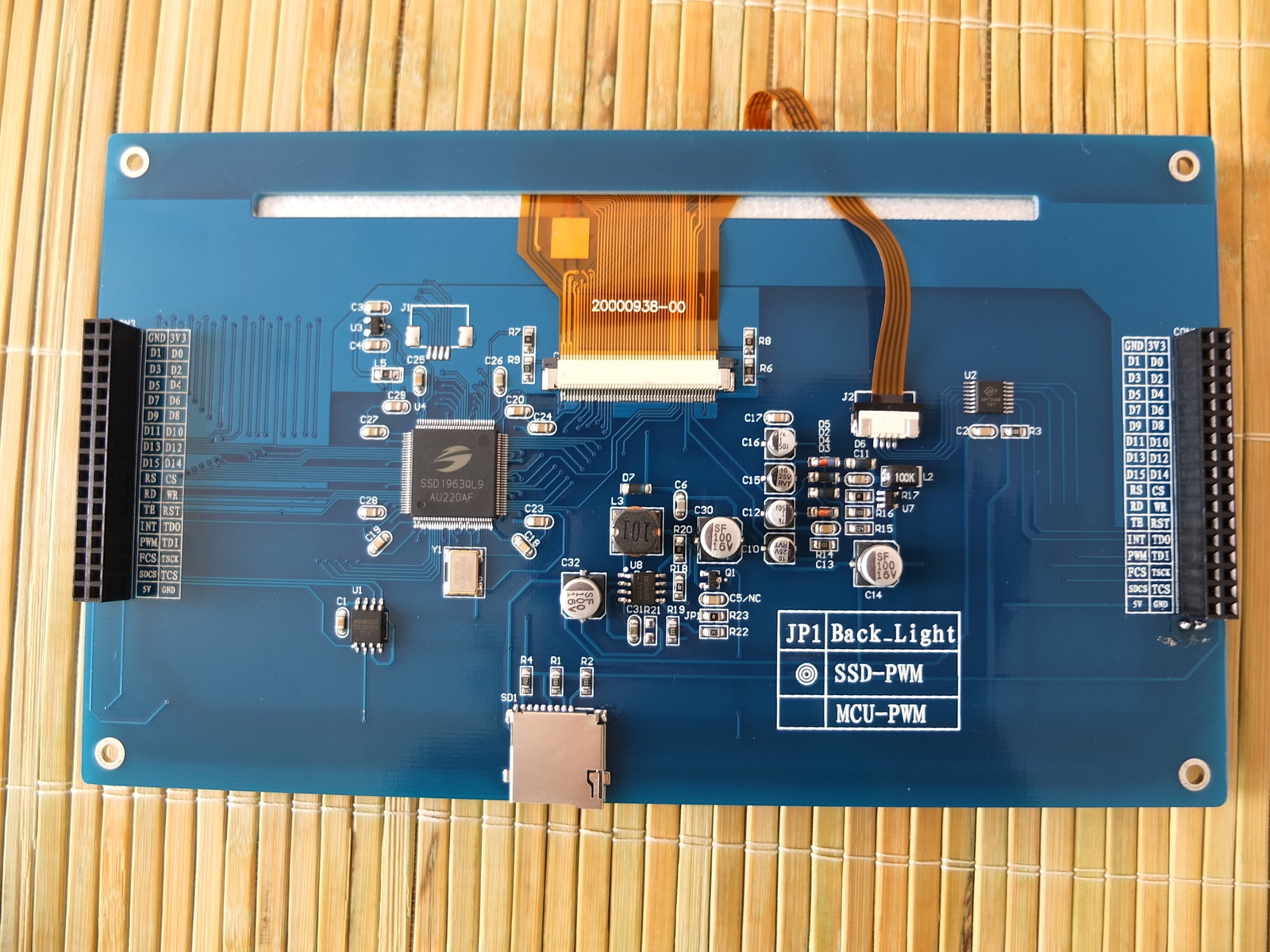

Ich habe vor dieses Tft  (ebay 180924337393) an mein Stm32 Board
anzuschliessen,
nur leider ist kein Pin herausgeführt für das PWM Signal das erzeugt
derSSD1963 selbst.
Vielleicht kennt einer von ihnen noch ander bezugsquellen für dies
display mit externen PWM Eingang.
Danke

Mir gehts erstma nur darum das ich die Hintergrundbeleuchtung Regeln
kann
von hp-freund (Gast)
Kannst Du doch.
Du musst dem SSD1963 nur die richtigen Steuerbefehle geben.
Datenblatt Seite 54.

von steffen (Gast)
SO hab mich an das datenblatt gehalten aber Funktionieren tuts nicht.
//Backlight 255%
LCD_WriteCom(0x00BE); //set PWM for B/L
LCD_WriteRAM(0x0006);
LCD_WriteRAM(0x00FF);
LCD_WriteRAM(0x0001);
LCD_WriteRAM(0x0000);
//Backlight 0%
von Jenny P. (controllergirl)
Hi Steffen !
Auf dem Bild des Displays ist doch eine Markierung für nen "Jumper1" zum
Umschalten der PWM...
Allerdings kann ich den auf dem Foto nicht finen...
Wenn Du das Display vorliegen hast, kannst Du nicht mal das Layout
verfolgen?
Irgendwo auf der Rückseite könnte der ja auch noch sein...
Oder die Experten haben den wegrationalisiert...
Aber dann könnte man den doch einfach umverdrahten und die PWM-Pins an
Con1+3 als Eingang benutzen :O)
von steffen (Gast)
JP1 ist auf der Platiene vorhanden als R23
Denn es ist egal ob ich die PWM vom SSD1963 bei der Display Init mit hin
Schreibe oder  nich
Das Backlight bleibt immer an.
Ich werde dann mal R23 auslöten dann mal schauen.
