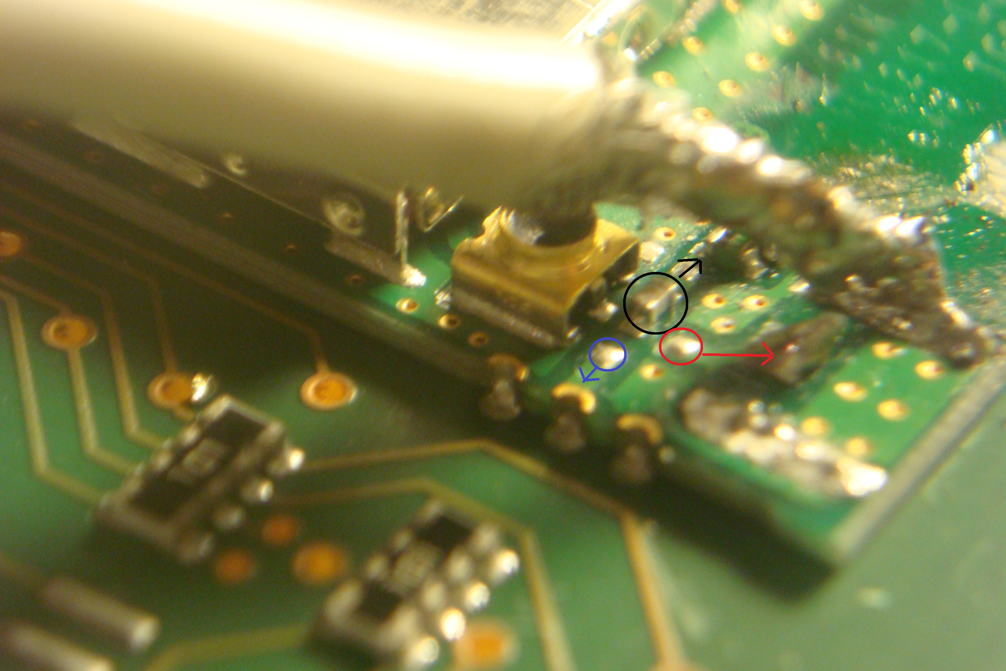

ich versuche bei einem Bluetooht Repeater von einer internen
Chip-Antenne auf eine externe Antenne umzubauen.
Ich dachte mir, ok dann werf ich die Interne raus und gehe dort mit dem
Kabel für die Externe dran, nur musste ich leider festellen das dies
nicht wie erhofft funktioniert.
Das Bluetoohtmodul gibt es in drei Ausführungen, eine mit interner
Antenne, eine mit nem UMP connector und die Dritte die das Signal zur
weiteren Platine routet.

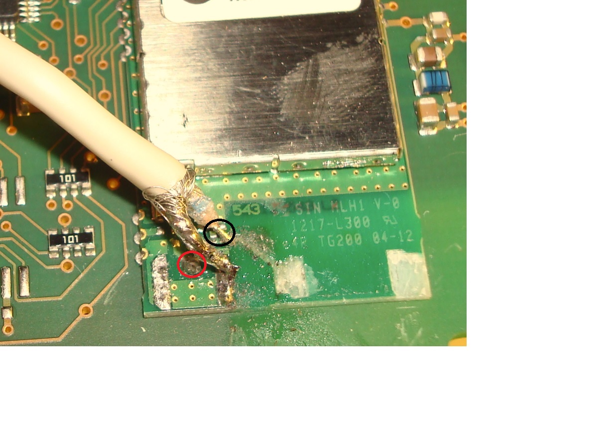

Nun wollte ich an den Anschluss für den UMP connector gehen, nur habe
ich jetzt das Problem das ich nicht weis wie ich die Brücke zwischen dem
schwarzen und roten Kreis im Bild (das indem 3 Kreise zu sehen sind)
schließe, muss ich das Bauteil im schwarzen Kreis "einfach" so umlöten
das es auf den Lötpunkt im roten Kreis kommt, oder gar ein ganz Anderes
einlöten oder reicht es evtl einfach nur direkt mit dem Innleiter des
Kabels dran zu gehen?
Das Kabel ist ein Pigtail  SMA-RP-Einbaubuchse  20cm Kabel / freies
Ende.
Die Antenne die extern verbaut werden soll eine WLAN-Omni7smart
Rundum-Antenne.
Das Bluetooht Modul ein Stollmann BlueMod+C11/G2.
Ich habe versucht in den PDf von Stollmann etwas zu finden aber ich
werde daraus nicht so wirklich schlau :-/
Ich wäre für Hilfe/Vorschläge sehr sehr dankbar.

Warum verwendest Du kein Pigtail U.FL auf SMA? Dann könntest Du die
Buchse verwenden und Du würdest Dir das Gefriemel sparen. In dem Fall
könnte man die "Brücke" ganz entfernen (soweit erkennbar)
Ansonsten dürfte die Verbindung zum roten Punkt richtig sein (soweit
erkennbar).

vielen Dank für Ihre Hilfe :-)
Vorweg muss ich sagen das ich auf dem Gebiet fast null Ahnung habe.
Die Idee mit dem U.FL hatte ich Anfangs auch, doch dann habe ich in dem
Datenblatt gelesen, dass in der Ausführung für eine externe Antenne noch
ein ump connector verbaut werden muss. Dieser kommt auf die Stelle an
der ich jetzt die Masse geholt habe und der rot Pfeil zeigt. Dafür
müsste eine Brücke zwischen Modulausgang und dem roten Kreis gemacht
werden.
Meine Sorge war nun, stimmen dann die Werte noch wenn ich direkt an die
Buchse gehe oder ist diese evtl. nur für Testzwecke gedacht und ich muss
die Brücke setzen.
Ich hoffe das war jetzt nicht zu verwirrend.
