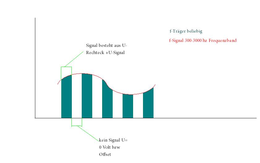

Ich hab mal ein Bild gemalt um zu veranschaulichen wie dei Spannung
ungefähr aussieht.

Wenn wie im Bild nur ein Sinus auf den Träger moduliert ist der sich
nicht bis langsam verändert brauchst du ja keine Bandbreite-> also
Lock-In

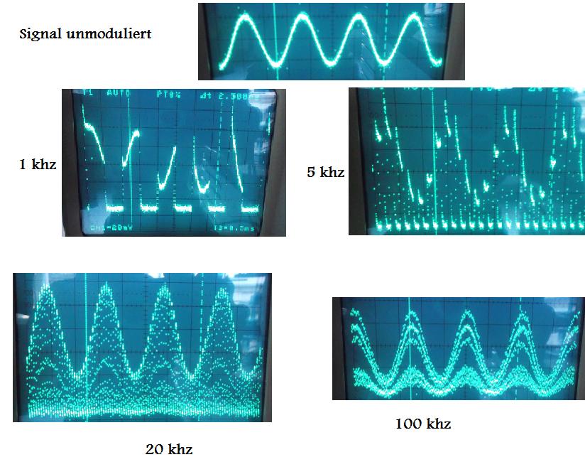

von wellewelle (Gast)
Also wie das Signal aussieht ist stets unterschiedlich da das System
äußerst dynamisch ist (Wackeln, Erdstöße, Aufweitung des Lasers und und
und)

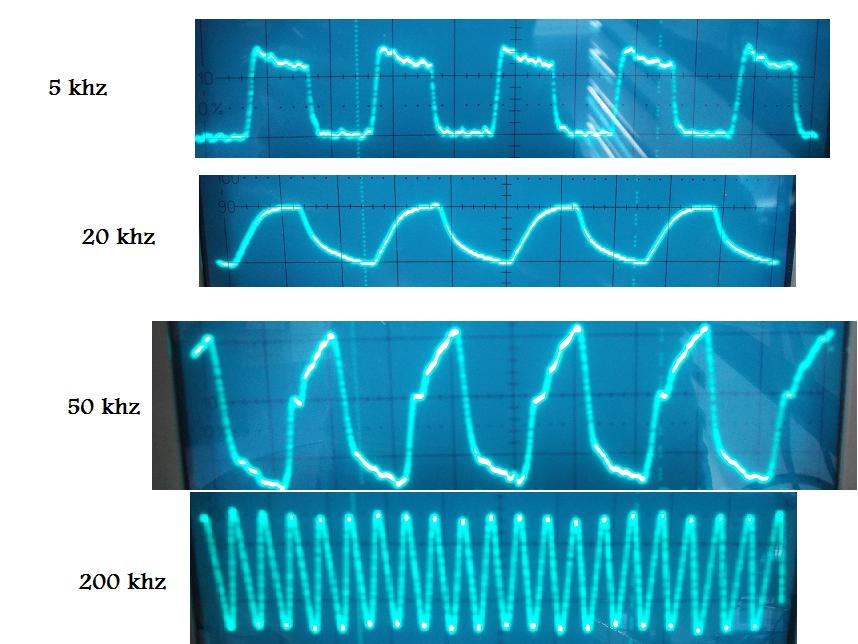

Die Flanken des Rechtecksignals (eigentlich ist es ab 100 khz eher eine
Dreieck-Sinus-Signal) sind vielleicht 2-3 mV hoch, das aufmodulierte
Signal ist (Pik-to-Pik)nochmal kleiner. Die Photodiode ist sehr
rauscharm, sprich kaum Dunkelspannung.
Momentan ist der Aufbau so, dass ich alles in einen Verstärker schicke.
Danach ein Hochpass ab 300 Hz. Danach nochmal ein Verstärker, dann ein
Mixer (mit Rechteckspannung gleicher Frequenz und Phase)und letztens ein
Tiefpass (glaube passiv) bis 3000 Herz.
beschalte ich den Laser mit konstanter Spannung und nehme den Mixer
raus, ist das Signal übrigens nur unwesentlich schlechter :(

Frequenzgenerator ist auf 100 khz Rechteckspannung eingestellt, die
Photodiode macht das dann ungefähr zu einem Dreiecksignal, is halt a
wengal langsamer.
hallo beisammen... ich hab hier mal ein foto von den amplituden gemacht
die mir die photodiode von dem mit rechteckspannung modulierten laser
erzeugt..
ein nutzsignal das zustande kommt indem der laser auf der photodiode hin
und herwackelt... dazu kommen noch die laseramplituden aus bild 1....
