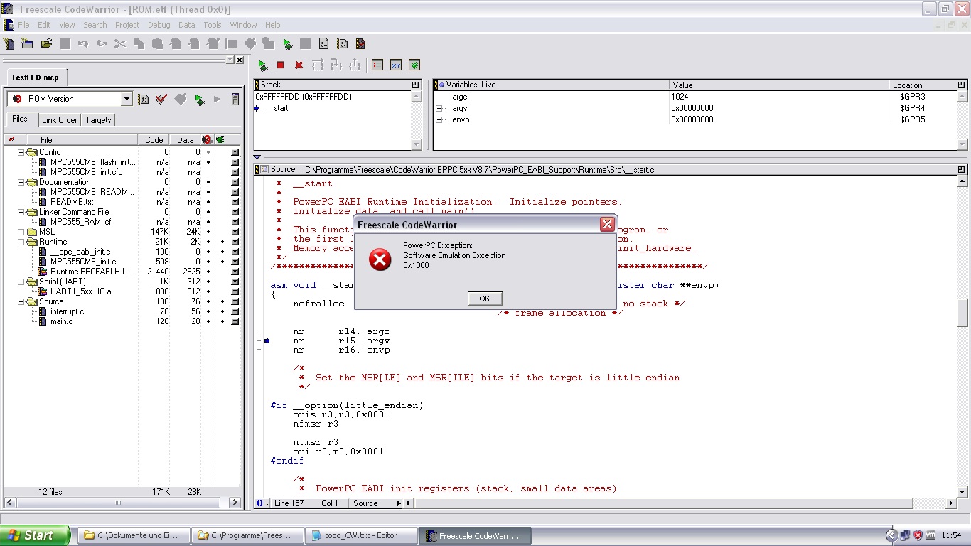

Hallo Forum!
Ich habe ein Problem mit meinem MPC555 Entwicklungsboard(CME-555). Ich
möchte zum Test eine LED per PWM ansteuern. Wenn ich meinen c-code per
codewarrior in der debug Version ausführe fängt die LED an zu blinken.
Wenn ich die Rom Version benutze kommt ein Fehler (siehe Anhang). Das
komische ist, dass der Fehler in der entrypoint Datei __start.c
passiert, und die benutze ich in der debug und in der rom Version. Die
Linker Einstellungen habe ich auch bei beiden Versionen gleich gewählt.
Die Stackadresse liegt im ext Ram. Ich benutze aber kein Linker File
sondern gebe bei beiden eine feste codeadresse im internen Ram
vor(0x3f9800).
Sind evtl. die Übergabeparameter argv, argc falsch oder die Register
R14,R15 nicht richtig initialisiert?
Konisch ist nämlich auch, wenn ich nach einem Powerup des boards die Rom
Version ausführe passiert der beschriebene Fehler. Wenn ich nach einem
Powerup erst die debug Version und dann die Rom Version ausführe
funktionieren beide. Daher die Vermutung das bei der ROM Version nicht
alles Initialisiert wurde. Ich habe Aber leider keine Ahnung wie ich
dieses Problem lösen kann, hat jem. eine Idee?
