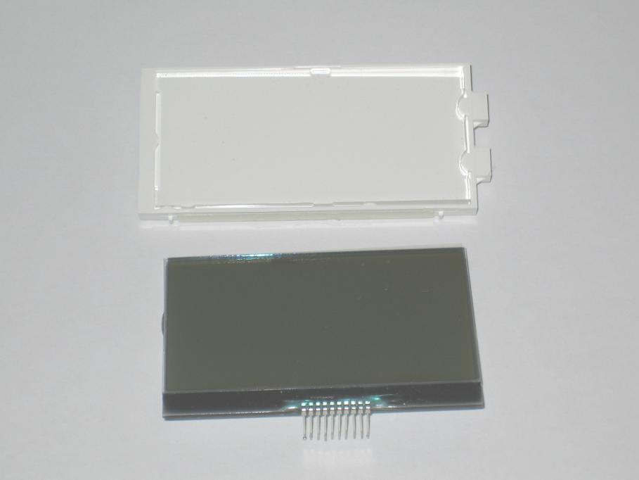

grafisches Display mit 10 Pins RM1,27
#3217757
Tja,
dann wirds schwierig.
Sieht ähnlich aus wie unsere die wir verwenden, ist wohl Chip On Glass,
d.h. ein Controller sitzt auf dem Display.
es gibt verschiedene davon, teilweise mit I²C / SPI, ohne mehr Info
sieht es schlecht aus.
Grüße
Peter
Gast #3218419
Mit einer guten Lupe und Licht von "links nach schräg" kann man fast
immer durch das Glas hindurch den Chip erkennen. Dann ist es nur ne
Fleiß- und Konzentrations-Aufgabe, die zum Steck abgehenden Leitungen
ausfindig zu machen und deren Positionen am Chip herauszufinden. Da es
nicht wirklich viele Chips für solche LCDs gibt, ist nun Vergleichen
angesagt und anschließend hat man die wahrscheinlichste Belegung. Ich
hab sowas schon mal gemacht - mit Erfolg. Der Haken dabei war, daß als
Verbinder so ein Carbon-Folienkabel dran war und das käßt sich mit
Amateurmitteln nie wieder zuverlässig kontaktieren.
W.S.
