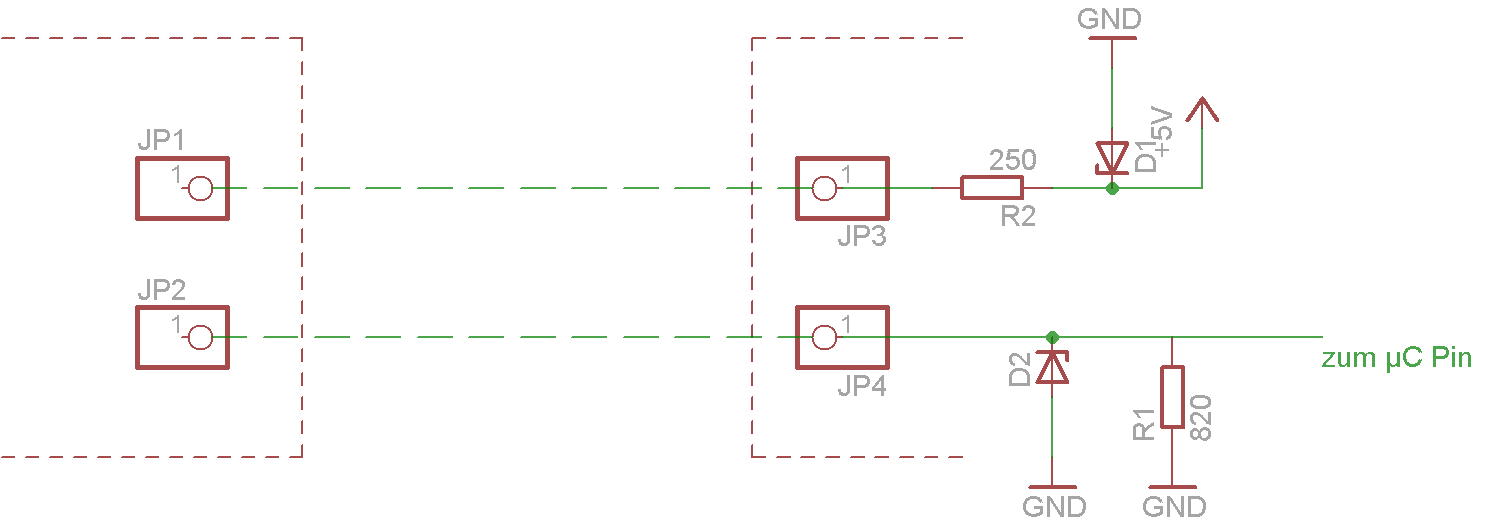

Hallo Freunde des heißen Drahts,
ich möchte mit einem Atmega einen Zähler mit S0 Schnittstelle auslesen
und aus der Anzahl der Impulse pro Minute die aktelle Momentanleistung
berechnen( eben gemittelt über eine Minute).
Erste Frage:
ICh hab eigentlich nur 5V zur Verfügung und S0 geht wohl mit mindestens
5V. Welche Länge kann ich da überbrücken?
Sollte ich die Schnittstelle galvanisch trennen? dann muss ich ja
nochmal die 5V Versorgung über einen DC-DC Wandler laufen lassen.
Zweite Frage:
Da ich immer jede Minute aswerten will brauch ich da extra eine RTC oder
kann ich einfach einen Timer nehmen und gut?
Es wäre schön wenn sich einer dazu äußern könnte.
Schönen Feierabend wünsch ich.
Den 820 Ohm-Widerstand würde ich deutlich größer wählen, z.B. 10k.,
ansonsten hast Du einen Spannungsteiler zwischen 250 Ohm und 820 Ohm bei
5 Volt. Dann kommen bei Deinem µC nur noch 3.47 Volt an.
@ Chris tian
über eine konstante Zeit von nur einer Minute die Impulse zu zählen,
ist keine gute Idee - es sei denn du hast immer paar 100W Leistung
anliegen. Bei geringer Leistung ist die Zeit zwischen zwei Impulsen
schon sehr lang werden. Besser die Zeit zwischen zwei Impulsen messen
und daraus die Leistung berechnen. Dazu den letzten Abstand merken und
wenn die aktuell gemessene Zeit größer als die letzte wird, den
Leistungswert entsprechend anpassen, sonst bleibt u.U. der letzte
Messwert ewig stehen.
