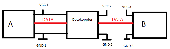

ich habe eine kurze Frage für die Verkabelung eines Optokopplers und der
Stromversorgung. Schaut doch bitte mal in das Bild. Ich möchte eine
Kommunikation zwischen A und B aufbauen. Leider ist B nicht auf der
selben Versorgungsleitung wie der Optokoppler (VCC3 und VCC2. Kann
trotzdem eine Kommunikation zwischen A und B aufgebaut werden??. Wo kann
es schwierigkeiten geben, DC Offsets?? Danke

Ich denke das Problem wird vor allem sein, dass die Ground nicht
identisch sind.
Sollten die GND einen gemeinsamen Sternpunkt haben, muss darauf geachtet
werden, dass
a) falls VCC2 > VCC3: mit dem Nutzsignal nicht der Eingangsbereich von B
überschritten wird
b) falls VCC2 < VCC3: das Nutzsignal ausreichend groß für B ist.
