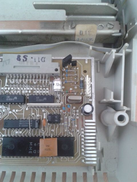

Hier ein Bild der Schnittstelle.
Weiß jemand was vom pinout?. Ich weiß nur, dass der 2. von oben Masse
ist.
Gibt es eine Möglichkeit die restlichen herauszufinden?
Wenn das funktioniert, benötige ich dann noch einen TTL Pegelwandler aka
Max232?
Grüße
 Fabian
So. Also den Scripten nach handelt es sich hier um folgende Belegung der
Maschine : v.o.n.u.:
Maschine   Interface
TXD       --> RXD
GND       <-> GND
VSS       --
RTS       --> DTD
DTD       <-- RTS  10kOhm auf Masse
RXD       <-- TXD
Bin mir aber nicht zu 100% sicher. Muss ich mal testen.
Geschwindigkeit wohl 1k2 Bd
Man benötigt wohl doch einen Pegelwandler (TTL).
Dann nur noch die Steuerbefehle über die RS-232 raus und es sollte
klappen.
Werd ich heute oder morgen mal testen, wenn ich nen Max 232 finde ;)
Grüße

Codiertabelle von @soul eye ist erst mal richtig, da das Gerät anfangs
nicht für einen Computeranschluß gedacht war und die Schnittstelle dem
Service vorbehalten war, haben die Codes natürlich mehr Bezug zur
internen Verarbeitung als zum ASCII-Standard.
Ich habe die "Codiertabelle" mal geschickt
mfg
Kingstener
Ja. Perfekt. habe die Tabelle erhalten. Es funktioniert einwandfrei.
Vielen Dank.
