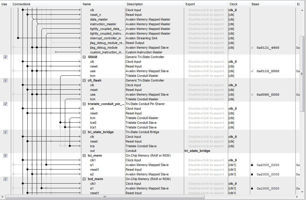

Hey Leute,
hab folgendes Problem:
Ich habe mir per Qsys SRAM und Flash "gebaut" kriege aber per Nios
keinen Zugriff drauf.
Ich hab mal die Mem_Test app durchlaufen lassen und es erscheint
folgendes beim RAM Test
Testing RAM from 0x1100000 to 0x11FFFFF
 -Data bus test passed
 -Address bus test passed
 -Byte and half-word access test failed at address 0x1100000
Press enter to continue...
und den Flash Test kriege ich garnicht zum laufen.
Danke schonmal im vorraus.
Mit freundlichen Grüßen
Mike

Woraus hast Du Deinen Mem-Test laufen lassen? Aus dem SDRAM kanns ja
nicht gewesen sein, ON-Chip Speicher auch nicht (instruction master ist
nicht verbunden).
Ich würde sagen, Dein SRAM funkioniert nicht:
1. entweder die Komponente ist im Eimer
2. falsche Verdrahtung der CS_n Leitungen (oder so ähnlich)
3. Bauteiledefekt
kannst Du beliebig fortsetzen.
Eigenes Board oder DEV-Kit? haben schon andere Designs funktioniert?

Äh? SRAM test laufen lassen und aus dem SRAM NIOS laufen lassen? Wie
soll das gehen? Dann überschreibt ja SRAM-Test den eigenen Code oder
Daten/Stack :-o Kein Wunder, dass das nicht funktioniert

da Du nur so kurze Sätze schreibst, kaum was beschreibst und ich keine
Glaskugel habe, dachte ich, dass Du NIOS aus dem SRAM laufen lässt. Das
geht natürlich nicht.
Aber wahrscheinlich lässt Du alles aus dem ON-Chip laufen und testest
SRAM. Dann ist entweder Deine Verdrahtung kaputt oder die Timings
stimmen nicht. Systematisches Vorgehen würde sicherlich Dein Problem
schnell lösen.
Viel Erfolg!

Du instantierst doch irgendwo Deine Qsys-Datei, oder? Da könnte z.B. ein
Fehler sein (z.B. CS_n vertauscht (SRAM/FLASH), Adressenleitungen falsch
gemappt und so weiter). Am besten, Du klemmst FLASH komplett ab und
machst nur mit SRAM weiter. SRAM (synchron oder asynchron?) taktest Du
dann ensprechend ganz langsam -- sicher ist sicher. Und kontrolliere
Deine "assingments" / Pinzuweisungen (sehr oft eine Fehlerquelle).
Grüße
Kest
