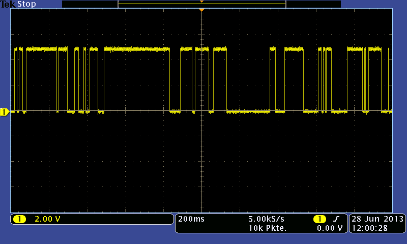

erst einmal. Habe mir das DCF77 Modul von Reichelt gekauft und habe nun
damit Probleme. Im Anhang habe ich mal das Signal aus dem Modul
angehängt.
Ich denke, dass ich jede Menge Störungen empfange?!?!? Kann man das
irgendwie umgehen, dass nur das DCF77 Signal ausgegeben wird?
Möchte das Signal dann mit einem STM8S Discovery Board auswerten.
Danke für Eure Hilfe.
Mfg
Sven
Alles was Störungen verursacht wie z.b. Laptop, Lcd Bildschirm,
Schaltnetzteil usw. muss mindestens ein bis zwei Meter Abstand haben.
An die Stromversorgung des Moduls einen Tiefpass mit ca. 1k Ohm / 10µF
Elko anschließen.
manchmal bringt es schon was die Anteenne Minimal zu drehen, ich hate
damals einfach ne LED angeklemmt und mal geschaut wie sich das Signal
ändert ,,das LED blinken reicht wudnerbar um den optimalen Empfang zu
finden
Mit nem Oszi währe es natürlich eleganter haha
