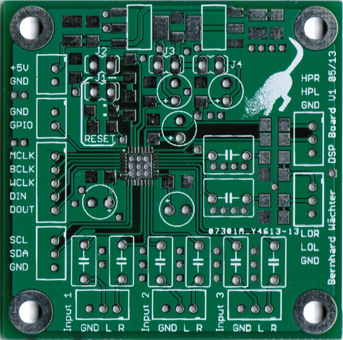

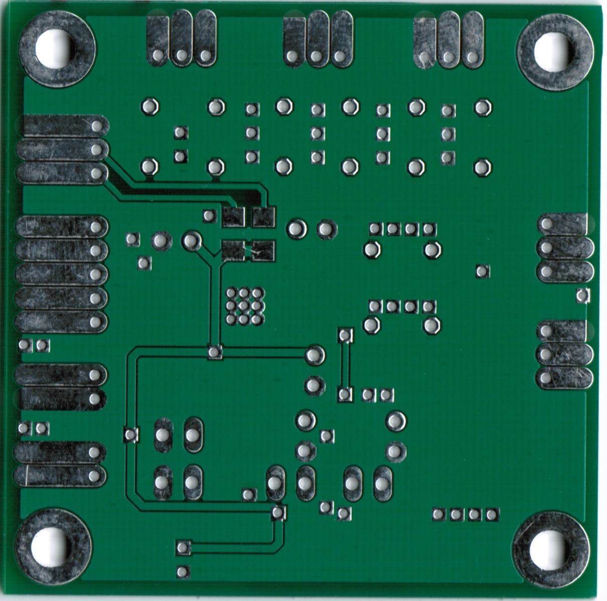

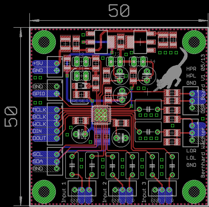

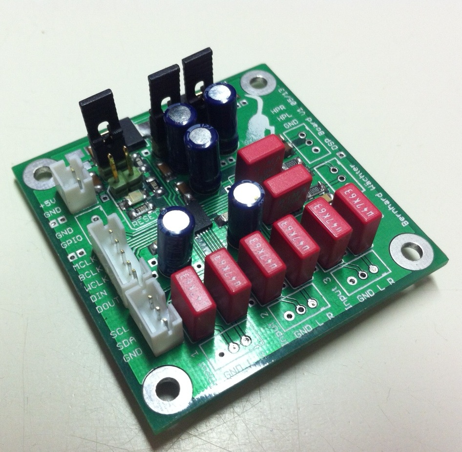

ich verkaufe 8 übrige DSP Platinen, basierend auf einem PCM3070 von
Texas Instruments.
Es handelt sich dabei um einen extrem flexiblen IC für den ein DSP
Programm mit der TruePath Software (Freeware, gibts nach Registrierung
bei Texas auf der Homepage) erstellt werden kann und via I2C auf den DSP
Chip übertragen wird.
Generell macht und kann der PCM3070 fast alles, AD Wandlung, DA
Wandlung, Onboard Class D Amp für Kopfhörer, alle Ein- und Ausgänge sind
frei routbar und sogar ein Spektrumanalyser lässt sich damit realisieren
(hab ich aber noch nicht versucht).
Für mich war dieser Chip der Einstieg in die digitale Audiowelt, ich
brauchte etwa 3 Wochen um zu verstehen wie das Programm erstellt wird
und um es am Ende über I2C in den DSP zu bekommen - war aber auch
blutiger Anfänger und hatte zuvor noch nicht mal Ahnung was I2C ist.
Für die Platinen hätte ich gerne 4,- Euro / Stück inkl. Versand im
Brief. Eine komplette Bauteilliste für Mouser lege ich ebenfalls bei.
Der PCM3070 ist etwas schwierig zu löten, am einfachsten geht es mit
Heißluft und gutem Flußmittel. Auf Wunsch und wenn die Bauteile zzgl.
Trinkgeld bezahlt werden kann ich die Platinen auch fertig bestücken und
testen.
Bitte beachten: Für den Betrieb wird ein externer Clockgenerator z.b.
mit 12.288MHz benötigt.
