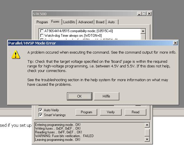

Ergebnis: Einige gesetzt, andere nicht, SPIen ist aber tot. Ok, das also
eingeschaltet und "Programm" Nixda, es wird mit Fehlermeldung
abgebrochen! (s. Bild) Also nochmal den ersten µC genommen, gleiches
Spiel. Beide lassen sich überhaupt nicht programmieren.
Ja, ich habe alle Jumper noch und nöcher kontrolliert, die Spannung am
Target steht auf 5.1V, einen testweise gesteckten Atmega8 kann ich
problemlos flashen, auch die Fuses (ja, auch HV), nur diese beiden
8515er ums verrecken nicht.
