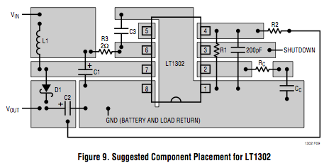

1. Ich wollte mich ans Referenz Design halten (Bild im Anhang). Dort ist
allerdings alles auf einem Layer verlegt. Ist es ein Problem, wenn ich
den GND Teil einfach auf das Bottom Layer verschiebe?
2. Kann ich den GND-Teil aus dem Referenz Design einfach direkt und
großflächig mit meinem Ground Pour verbinden? Oder sollte ich ihn lieber
mit einer gezielten Verbindung rausführen?
3. Falls ich lieber eine gezielte Verbindung verwenden sollte, welche
Stelle führe ich dann am besten in meine Schaltung heraus um sie dort
als GND zu verwenden. Direkt bei PIN 8 (Power GND), oder bei PIN 1
(Signal GND) oder oben auf dem return Path von C3?

> Ist es ein Problem, wenn ich den GND Teil einfach auf das Bottom Layer
> verschiebe?
Ja. Eine GND-Plate is' TOP oder 2nd Layer (von oben, mit PWR-Managing
TOP)!
Was denkst Du, warum ist der GND zwischen Pin 1 und 8 nicht
durchgängig?
> Direkt bei PIN 8 (Power GND), oder bei PIN 1 (Signal GND) oder oben auf dem
return Path von C3?
Wo auf der Platiene steht: "GND (battery and load return)"?
Grüße Löti

Der LT1302 ist recht unkritisch, wie man am Layout im Datenblatt sieht
läuft der sogar auf einseitiger Streifenrasterplatine.
Natürlich kannst du Masse vollflächig auf die andere Seite bringen.
Wenn du nicht nur erreichen willst dass er funktioniert, sondern auch
geringe Störungen, würde ich versuchen die Bauteile auf der linken Seite
näher an den IC zu bringen damit die Leiterschleifen kleiner werden.
