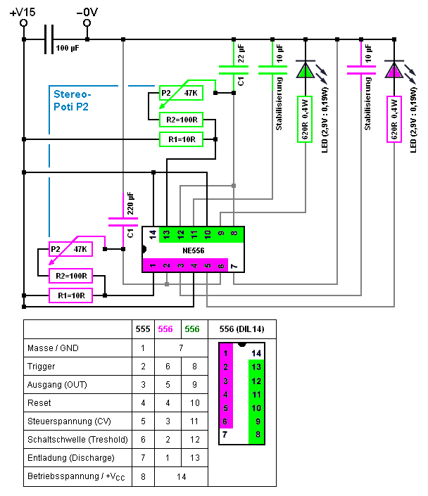

Hallo Leute,
habe eine Schaltung entworfen, siehe Bild, ein NE556 soll das Blinken
von zwei LEDs (je 20mA, 2.9V, 0.19W) steuern, dabei das 47K Stereopoti
die Frequenzen mit konstantem Verhältnis 1:10 ändern (dazu die
Kondensatoren 22 µF : 220 µF).
Haut das so hin... ggf. was könnte man verbessern/vereinfachen??
(Stabilisierung des Timers über einen gemeinsamen Kondensator möglich?)
