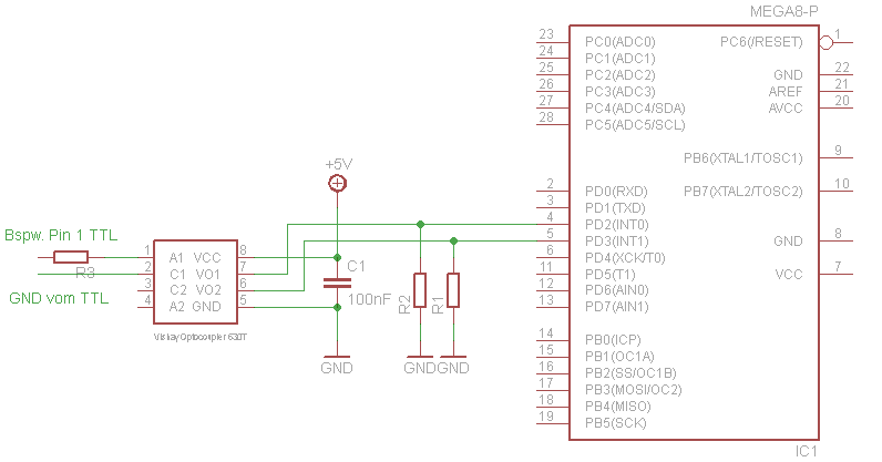

ich wollte mich mal mit dem Thema Oktokoppler beschäftigen und ein
Kumpel hatte noch einen über, so dass ich mir nicht extra einen besorgen
musste.
Nun habe ich aber das Problem, dass ich nicht alles 100% ig verstehe...
Von der Anwendung her würde ich gerne einen Parallel Port nehmen (ich
weiß, uralt, wird nicht mehr verwendet...aber ich hab nen ParallelPort
hier am PC und kann somit recht einfach rumspielen) und über den
Optokoppler dann Interrupts auslösen.
Macht ja ohnehin Sinn, da ich den ParallelPort ja ohnehin nicht gerne
direkt am AVR dran haben möchte.
Hochgeladen habe ich das Datenblatt sowie einen Teil der Schaltung. Beim
Input würde ich nun jeweils einen Pin vom ParallePort anlegen und dann
den GND dran.
Was ich nun nicht verstehe:
Im Datenblatt ist die Rede von einem Output pull up resistor mit 4K
(Seite 2), ich weiß aber nicht, wo ich den anbringen soll...und generell
ist mir nicht klar, ob ich die Widerstände richtig gelegt habe und wie
groß die sein sollen :/
Ansonsten sind für mich generell die Spezifikationen ziemlich unklar.
Hier mal ein paar Fragen dazu:
- Muss ich einen Widerstand noch extra anlegen, da Output Voltage mit 7V
angegeben ist und das der Atmega nicht so gerne hat?
- Reicht der TTL Pegel aus, um den Oktokoppler auszulösen? Muss ich
dabei etwas Bestimmtes beachten?
- Was ist der Reverse input voltage?

Gast #3223529
Hi
An Stelle von R1 u. R2, zwischen Optokopplerausgang und +5V. Der Ausgang
des ist dann negiert. Also kein Strom durch die LED->Ausgang H, Strom
durch die LED->Ausgang L.
Das steht unter 'ABSOLUTE MAXIMUM RATINGS'. Wenn der Optokoppler mit 5V
versorgt wird (incl. Pull-Up-Widerstand) kommen auch nur max. 5V raus.
Ja.
>Muss ich dabei etwas Bestimmtes beachten?
Passenden Vorwiderstand auswählen.
Die maximale Sperrspannung der LED.
MfG Spess

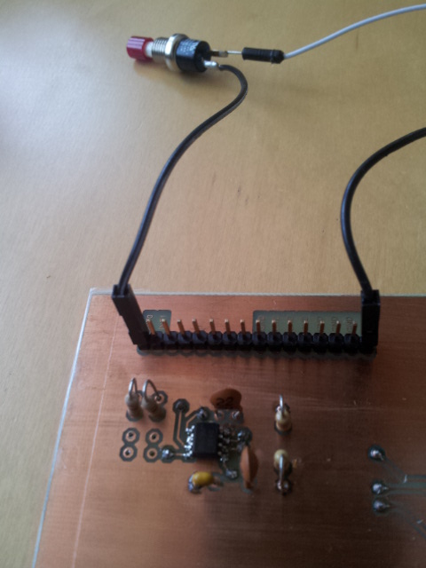

Da ich gerade endlich wieder Zeit habe mich meinem Mini-Projekt zu
widmen, habe ich diesen Thread (auch noch) nun auch mal ausgegraben.
Den Vishay hab ich nun aufgebaut, habe aber das Problem, dass er
sich nur im mV-Bereich mit starkem Rauschen an VO1 und VO2 auf "high"
befindet.
Anbei mal mein Schaltplan und ein Bild vom Aufbau.
Ich habe einen Vorwiderstand zu C1 von 320 Ohm (VCC: +5V) verwendet.
Die Pull-Up Widerstände haben 2k2 Ohm.
Zum testen habe ich einen Button mit +5V verbunden (von der
Hauptplatine...ist dann keine galvanische Trennung mehr, aber geht ja
nur ums Testen) und den dann an C1 (das ist der "Input", wenn man so
will).
An VO1 tut sich dann wie beschrieben so gut wie nichts.
Wo liegt mein Fehler?

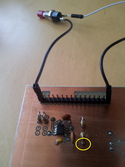

Gast #3243008
Route_66 schrieb:
> Liegen Deine Pull-Ups nicht auf GND?
Mein Top-Layer ist +5V.
OK, ich bin schonmal einen Schritt weiter (da war irgendwo eine
Lötbrücke).
Wenn ich nun von außen einen Trigger sende (ich drücke nen Button..ist
nur zum Testen), dann wird VO1 von +5V auf ca. 1.8V heruntergezogen.
Was ich nun nicht verstehe: Warum nicht auf 0V?
#3243856
0V sowieso nicht; etwas Sättigungsspannung musst Du dem Transistor schon
gönnen ;-)
Welcher Strom fließt denn in die Eingangs-LEDs? Falscher Widerstandswert
verwendet? -> Strom messen!
Hängt außer dem Ziehwiderstand von 2k noch was am Ausgang?
Wenn die Realität mit dem Schaltplan übereinstimmt, müsste es gehen.
Hinweis:
Wenn Du statt dem Taster mit dem "richtigen" Parallelport auf die
Eingänge gehst, solltest Du berücksichtigen, dass die Spannung bei
Belastung einbricht und der Strom noch kleiner wird. Die elektrischen
Daten habe ich jetzt aber nicht parat, die garantierten Mindestströme
sind aber vermutlich nicht ausreichend groß.
Gruß Dietrich
Gast #3243986
Es fließen 15mA bei einer Spannung von 1,4V.
Nein.
Hm, verstehe ich nun leider nicht wirklich. Ich hätte nun gedacht, da
der Parallel Port mit TTL-Pegel arbeitet, den Vishay entsprechend
triggern kann. Leider verstehe ich das Datenblatt ehrlich gesagt auch
nicht 100%-ig. Bin leider noch recht neu in diesem Gebiet.
Auf jeden Fall schonmal danke für deine Hilfe!
