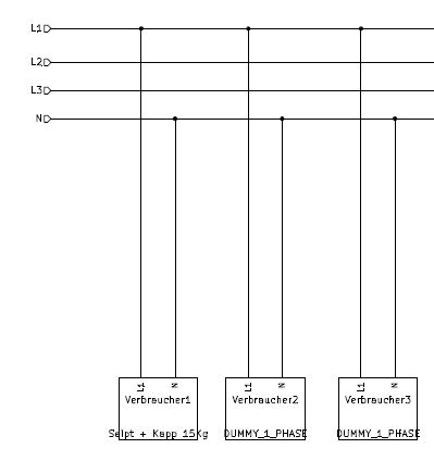

Ich muss ein 400V Hauptverteiler mit Unterverteilern mit KiCAD zeichnen
(Stromlaufplan)

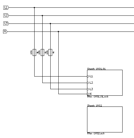

Dazu habe ich ein Hauptverteilerplan erstellt und für alle
Unterverteiler einen hierarchischen Unterschaltplan hinzugefügt (siehe
Anhang). So weit so gut.
Nun reicht mir leider im Unterverteiler_01 der Platz auf dem Schaltplan
nicht aus und ich muss eine zweite Seite für den UV01 anlegen.
Wie stelle ich das nun am geschicktesten an? Ich möchte ungern einen
zweiten hierarchischen Unterschaltplan im Hauptverteiler 1 aufnehmen, da
das Thematisch nicht passt.
