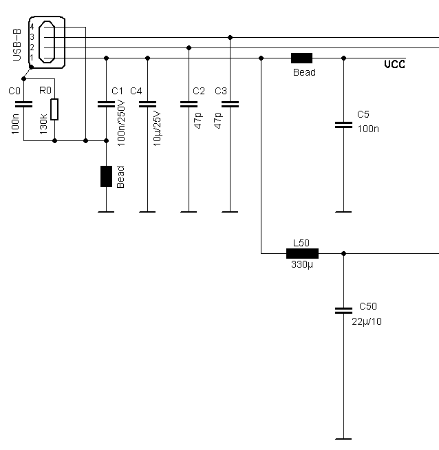

ich möchte hier mal eine USB Eingangschaltung zur Diskussion stellen.
Als USB2UART ist ein FT232RL dran. Am unteren Zweig hänght ein Stepup
mit 25kHz. Bisher war bis auf die zwei 47p nix dran und lief als offene
Platine problemlos ohne irgendwelche Massnahmen gegen statische
Aufladung. Die FTDIs scheinen ziemlich robust zu sein. Es sind nur ein
paar Prototypen, und wir brauchen jetzt noch ein paar neue geänderte
Platinen. Nützt die zusätliche Beschaltung in Hinsicht auf EMV oder
schadet sie eher in anderer Hinsicht. Die Beads sollen Ferrite 60 oder
100Ohm/1Mhz werden.
Bitte keine Tips welche anderen Bauteile es noch so gibt, ich muss mit
dem auskommen was ich hier habe! Nur mach das ab, ändere diesen
Bauteilwert oder lass den Quatsch.
mfg Stefan
