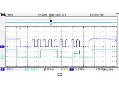

Probleme mit Ack bei I2C und MAX3373
Gast #3224922
Ich habe einen µC von Atmel (5V) und einen Beschleunigungssensor von
freescale (3,3V), dazischen einen Pegelwandler Max3373. Ich bekomme
keine Übertragung hin, weil der Acknowledge nicht ankommt.
Vorab: Die 5V brauche ich, weil die meisten anderen Schaltungsteile über
5V laufen.
Ich habe auf der 5V-Seite und auch auf der 3,3V Seite jeweils einen
Pullup von 4k7 gemäß Datenblatt an SCL und SDA hängen.
Ich habe den max3373 sowohl mit, als auch ohne three-state ausprobiert.
Lege ich den Threestate auf Masse, kommt keine Übertragung zu stande,
weil auf der 3,3V Seite nichts ankommt.
Lege ich den threestate auf 3,3V werden die Daten übertragen, wenn
jedoch der Acknowledge kommt, wird die Leitung nicht auf 0V gezogen,
sondern auf 1,65V. Der Max3373 erkennt das nicht als Low und gibt das
natürlich nicht weiter.
Ich habe auch schon probiert die externen Widerstände wegzulassen bzw.
10k-Widerstände einzusetzen, die dann mit den internen parallel
arbeiten, alles ohne Erfolg.
Ich verstehe auch nicht, wenn ich die internen wegschalte (threestate
low), warum dann keine Signale übertragen werden.
Ich arbeite zum ersten mal mit dem max3373. Mache ich etwas falsch? wie
geht es richtig?
Im Anhang ist das Oszilloskopbild der 3,3V Seite mit threestate high
(3,3V)

ich bins nochmal.
Mein Problem bleibt.
Nach einigen Wochen habe ich mich noch einmal an den I2C bzw. TWI Bus
gewagt.
Die Voraussetzungen sind jetzt völlig andere, aber die Probleme bleiben
die Gleichen.
- Ich programmieren einen AT90CAN128 auf einem EVAL-Board (nicht wie
zuvor auf einer eigenen Platine).
- Ich möchte per I2C mit einem Sensor kommunizieren, es ict nicht der
Gleiche wie in #1 sondern ein Sensor von ST
- Die Kommunikation läuft diesmal direkt: Beides wird an 3V betrieben
(erzeugt vom EVAL-Board), beide Bausteine sind direkt verbunden - ohne
Pegelwandler
Ergebnis:
Mein Atmel sendet die Adresse des Sensors, dieser reagiert mit einem ACK
- aber er zieht SDA nicht auf 0V sondern "nur" auf 1,76 V. Das Bild aus
Posting 1 ist also noch immer aktuell. Sende ich eine andere Adresse
erfolgt kein ACK und SDA bleibt durch PullUp auf 3V.
Ich habe verschiedene Pull-Up Varianten ausprobiert:
-(Die internen vom AT90CAN habe deaktiviert)
- Externe Pull-Ups vom Board (4k7) über Jumper hinzu
- Externe Pull-Ups 10k
- Externe Pull-Ups  1k
Leider ohne Erfolg. Interessant: Der Spannungspegel bei ACK von 1,76V
hat sich bei keinem Pull-Up Wert verändert und ist immer gleich
geblieben.
Was kann das sein?
- Den Sensor schließe ich aus, da ich verschidene ausprobiert habe.
- Mein eigenes Board schließe ich aus, weil ich aktuell ein EVAL-Board
von Atmel nutze (DK90CAN1)
==> Muss wohl am Code/ an der Programmierung oder irgendwelchen
Einstellungen liegen.
Ich benutze bei der Programmierung die LIB von P.Fleury
Hier meine Kommentare zum Code:

--> Hier liefert mir die Return Funktion 0x20 zurück
31
    Bedeutung: Not Acknowledge received after the slave adress
32
    Bild hierzu: siehe Posting 1
33
    Spannung bei erwartetem ACK= 1,76V

Ich bins nochmal, mit der Lösung des Problems!
Leider hat mir niemand geantwortet bzw. helfen können.
Um das Thema abzuschliessen möchte ich nun aber das Rätsel lösen. Ich
habe das Problem gefunden.
Das Problem lag an der Port-Definition bzw. der Datenrichtung.
Ich habe die Ports als Ausgang definiert (SDA/SCL). Hier zeigte sich das
angesprochene Fehlerbild.
Nachdem ich die Ports als Eingang definiert und die Pull-Ups
ausgeschaltet habe, lief die Kommunikation problemlos und der Slave
konnte die SDA-Line auf Low ziehen.
Nun läuft meine I2C Kommunikation wie gewünscht.

doch es ist so. Nach deinem Beitrag habe ich das sofort ausprobiert. Und
schon habe ich wieder das Phänomen, dass die Kommunikation nicht läuft
und der Acknowledge ca. auf halber Spannungshöhe ist.
Hier der Code:
DDRD  = 0x00; // Set as Input
PORTD = 0x00; // alle Pull ups aus
DDRD  = 0x03; // mit dieser Zeile keine Kommunikation möglich
              // ohne dieser Zeile läuft die Kommunikation einwandfrei

2. Update:
Ich habe mit dieser Erkenntnis die TWI-Schnittstelle auf meinem eigenen
Board (siehe 1. Posting) mit dem Pegelwandler MAX3373 in Betrieb
genommen.
Prozessor der Gleiche, Platine = eigenes Design, MAX3373, Beschl.Sensor
von freescale.
Auch hier funktioniert die I2C - Kommunikation sobald ich die Ports
(SDA/SCL von PortD) nicht mehr als Ausgang setze, sondern DDR auf 0
belasse.
Kann das jemand nachvollziehen, der ebenfalls einen AT90CAN einsetzt?
mike schrieb:
> Ich arbeite übrigens mit dem AT90CAN.
Da scheint tatsächlich ein Bug drin zu sein.
In der Tabelle (Table 9-14. Overriding Signals for Alternate Functions
in PD3..PD0) ist für PD0,1 das DDOE = 0.
D.h. das Output-Enable wird nicht durch TWEN umgeschaltet.
Ist wohl bisher nicht aufgefallen, da der Resetzustand ja disabled ist.
Und (fast) niemand dreht an Bits ohne Grund.
Fragt sich aber bloß, wie die Pins vom TWI auf low gezogen werden, laut
Schaltbild (Figure 9-5. Alternate Port Functions) ist das dann
unmöglich.
Z.B. beim ATmega8 ist dagegen für PC4,5 das DDOE = TWEN, wie es sich
gehört.
ich bin zufällig (auf der Suche nach Hilfe bei einem Problem mit dem TWI
am AT90CAN128) über diesen Beitrag gestolpert.
Ich habe einen ATmega128 und einen AT90can128, beide sollen miteinander
über TWI reden.
Beim ATmega128 lief das TWI sofort.
Den Code für den AT90can128 kompiliert..., funktionierte gar nicht.
Der AT90can128 als SLAVE, hat die SDA immer auf halben Pegel gezogen.
Mit der Erkenntnis von mike lief die Kommunikation auf Anhieb.
Marcus
