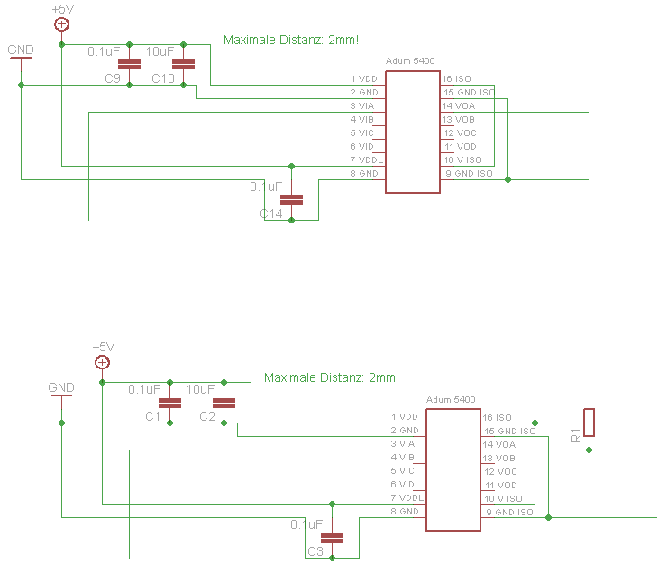

Hey,
ich möchte über den Parallel Port (testweise) galvanisch getrennt
Signale an den PC senden.
Dazu habe ich mir den ADUM5400 (Datenblatt im Anhang) ausgesucht. Nun
erwarte ich ja am isolierten Ausgang 5V, habe stattdessen aber nur 3,7V
und zudem auch noch recht stark verrauscht (wobei, da ich alles nur
zusammengelötet habe, kann ich mir das Rauschen daher noch  irgendwie
erklären..).
Außerdem reagiert bspw. Port A am Ausgang (also auf der isolierten Seite
zum externen PC/EEG hin) zwar auf eine Veränderung am Eingang,
aber nicht zeitgenau bzw. sehr träge.
Bspw habe ich am Eingang folgendes Signal:
0-100 ms: low
100-200ms: high
200-300ms: low
300-400ms: high
Das Resultat am Ausgang ist aber: 100-400ms high.
Anbei habe ich mal zwei Schaltungsbeispiele hochgeladen, wie ich es
versucht habe..
Woran kann es liegen? Was mache ich falsch?
Gruß,
Frank S.
von spess53 (Gast)
Hi
Wo sind die Kondensatoren zwischen Viso und GNDiso?
MfG Spess
von Frank S. (Gast)
Ups, vergessen einzuzeichnen. Habe ich aber drin. 100nF und 10uF.
von Olaf B. (omb)
Welche Spannung liegt denn zwischen VISO und GNDISO an? Kommen da 5V
raus? Die Kondensatoren müssen sehr nah an den Anschlüssen des ICs sein
<2mm (siehe Seite 12). Bei den hohen internen Schaltfrequenzen kann eine
lange Zuleitung schon große Auswirkungen auf die Funktion haben.
P.S. Das ist auch kein Optokoppler, sondern ein induktiver Koppler.

von Frank S. (Gast)
Otto schrieb:
> Welche Funktion hat VDDL - war das nicht 3, 3/5V?
Seite 3 oben:
All typical specifications are at TA = 25°C, VDD1 = 5.0 V, VISO = 5.0 V.
Daraus schließe ich mal, dass 5V am Ende auch anliegen.

Ok, also ätze ich mir dann mal eine Testplatine. Das sollte dann also
zumindest schoneinmal besser laufen.
Blöde Frage noch:
Ich habe ja zwei Schaltplanbeispiele hochgeladen. Welcher ist denn nun
korrekt? Ich kann das leider ja nun schlecht mit dem Drahtaufbau
ausprobieren... :/
Es wäre schon klasse, wenn ich den iCoupler ans laufen bekommen würde,
aber ansonsten bin ich über jede Alternative auch froh. Ich möchte eben
letztendlich erstmal einen Parallel Port damit ansprechen...
Wenn jemand also noch einen Optokoppler kennt, der 1-4 Kanäle besitzt
und mit dem ich aber auch den LPT ansprechen kann, immer her damit!
Gruß,
Frank S.
von Achim S. (Gast)
> ausprobieren... :/
Der Unterschied zwischen beiden Schaltungen ist R1? Der Ausgang braucht
keinen Pullup, die erste Variante des Schaltplans ist also ok.

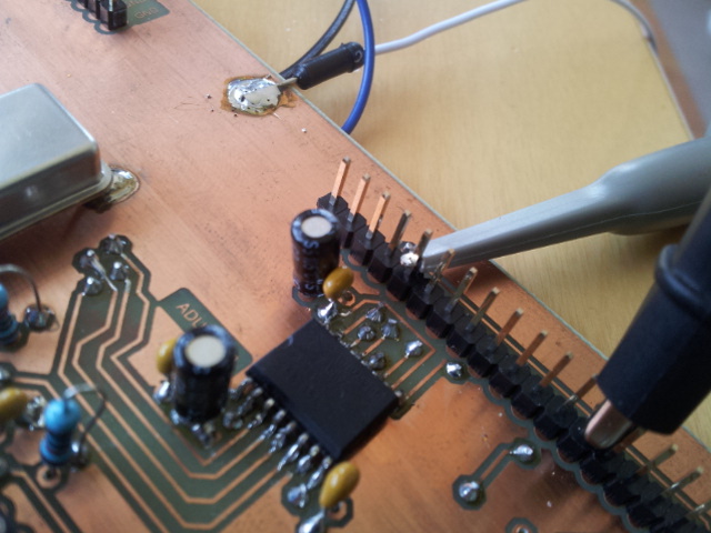

von Frank S. (Gast)
den Thread muss ich leider nochmal rauskramen.
Ich habe nun den ADUM5400 auf einer selbstgeätzen Platine aufgebaut und
habe immer noch ein Problem (das 5V Problem hat sich nun auf jeden Fall
schonmal gelöst):
Wenn ich eine Spannung an einem Pin des ADUM anliegen lasse, dann ist
die andere Seite auch auf High - so, wie es eben soll. Wenn ich
allerdings die Spannung wieder auf Low setze, reagiert er sehr träge mit
ca. 25ms Verspätung.
Woran kann das liegen?

von Frank S. (Gast)
Anbei schonmal das Bild. Bitte nicht lachen, ich bin noch neu in dem
Geschäft :p Das war mein ertstes nicht-DIL Gehäuse...
Ja, beide Flanken sind steil.
Den galvanisch isolierten Output GND habe ich an ein paar Pinheads
gelegt, damit ich die später leicht verbinden (und an ihnen messen)
kann. An diese GND Pinheads habe ich GND vom Oszi gelegt.
Die Ausgänge des ADUMs legen ebenfalls auf den Pinheads. Einen davon
habe ich logischerweise dann an den Oszi angeschlossen.
In Datenblatt steht, dass der Abstand der Kondensatoren maximal 2mm sein
darf. Das ist für mich nun leider nicht realisierbar. WIe man sieht, ist
das eher 7mm. Enger kann ich aber einfach nicht bauen, so lange ich
keine SMD-Bauteile verwende. Blöde wäre es, wenn der Fehler an dieser
Stelle liegt...

von Achim S. (Gast)
> Stelle liegt...
Man hätte im Prinzip die Keramikkondensatoren um 90° drehen können um
kürzere Verbindungen zu erhalten. Aber das obere Pärchen der
Versorgungspins V_IOS/GND_ISO ist auch so schon ganz vernünftig
kapazitiv abgestützt. Beim unteren scheint der GND_ISO schon einen etwas
langen Weg auf der bottom-Lage zu nehmen, ehe er am Kondensator endet.
Hier könnte man zur Not noch einen 0805 Keramikkondensator an die Pins
des IC löten.
Die Verbindung von VDDL kann ich auf dem Foto nicht eindeutig erkennen,
aber die ist schon vorhanden, oder?

von Frank S. (Gast)
Die Verbindung zu VDDL ist vorhanden. Beim Aufbau der Kondensatoren habe
ich mich an das Datenblatt gehalten. Der obere GND_ISO liegt direkt am
Kondensator, der untere GND_ISO hat einen längeren weg, da gebe ich dir
Recht. Ich hätte nun gedacht, dass das nicht so viel ausmacht.

Ich glaube, ich habe soeben den ADUM geschrottet (wie auch immer). Alle
Pin_ISO sind permanent auf High, wird entsetzlich heiß und er reagiert
nicht mehr o_O
