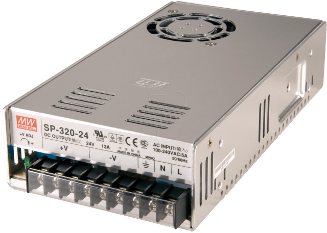

Jetzt suche ich noch eine Anschluss- bzw. Klemmleiste für
Platinenmontage mit folgenden Eckdaten:
* Hohe Stromtragfähigkeit 20A (gerne auch mehr!)
* Kabeleinführung und Betätigung "von der Seite", damit man nur einen
Ausschnitt in der Frontplatte braucht.
Bei Open-Frame-Netzteilen hab' ich schon passende Klemmleisten gesehen..
leider finde ich keinen Lieferanten für die Teile.
Hat jemand eine Idee?

Müssen es Schraubanschlussklemmen sein?
Wenn es auch Steckverbinder sein dürfen (bei denen die Stecker
Schraubanschlussklemmen besitzen) dann gibt es einige Serien von z.B.
Phoenix Contact welche Du einsetzen könntest.
https://www.phoenixcontact.com/online/portal/us?urile=pxc-oc-itemdetail:pid=1757022&library=usen&tab=1
...es gibt verschiedene Ausführungen mit verschiedenen Rastermaßen und
auch mit höherer Strombelastbarkeit als die 12A der im link gezeigten
Version.
Als Anhaltspunkt für Deine Recherche sollte das hoffentlich ausreichen -
vorausgesetzt Du kannst mit dieser Bauform überhaupt etwas anfangen.
Verfügbarkeit dieser Phoenix-Steckverbinder ist übrigens sehr gut, in
kleinen sowie großen Mengen.
