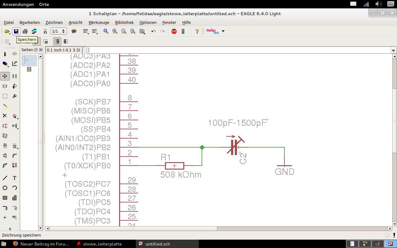

Beschaltung AIN0 comperator.
OP #3227493
ATMega32
ich habe mein AIN0 wie im Bild zu sehen beschaltet.
Port B0 soll den Kondensator aufladen und der Comperator capturt 2
Timerwerte zu den zwei Spannungen die an Port A1 und A2 anliegen. Das
funktioniert auch. Code ist fertig!
aber: die Spannung am Kondensator lädt nur bis 3,34V auf und die
errechnete Zeitkonstante Passt nicht zu meinem Vorwiderstand.
Der ATMega32 hat interne Pull-up/-down Widerstände.
wenn ich den Port B mit
[code]
    DDRB=0b00000001;
    PORTB|=0b00000000;
[\code]
initialisiere, wie sieht dann die resultierende Gesamtschaltung aus
internen und externen Bauteilen aus?
