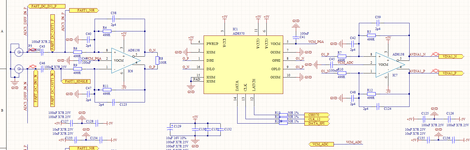

Hallo. Kann evtl. jemand mal über meine Eingasstufe für meinen ADC
drüber schauen?
Habe sie so ähnlich schoneinmal aufgebaut und da hat sie Funktioniert.
Der erste Aufbau war, PGA als erste Stufe, danach den OPV um das VCM des
ADCs aufzuaddieren. Da der PGA aber von 0-5V arbeitet, musste man auf
beide Eingänge jedes mal einen Offset addieren. Dies habe ich bisher am
Signalgenerator einfach mit eingestellt.  Nun möchte ich aber, dass ich
das Signal von +2.5V bis -2.5V einlesen kann.
Dazu habe ich als erstes noch eine weitere OPV Stufe eingebaut, die
nimmt das differentielle Signal, und addiert das VCM vom PGA auf, so
dass die Spannung in der Mitte des PGA Ranges ist. (So die Theorie)
Kann evtl. einmal jemand über die Schaltung sehen, ob diess so
Funktionieren kann.
