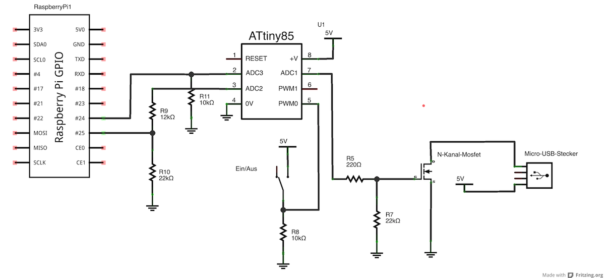

Und zwar geht es darum, dass ich einem Raspberry Pi einen halbwegs
gescheiten Ein/Aus-Schalter verpassen möchte. Beim Einschalten soll er
den Pi mit Strom versorgen und beim Ausschalten den Befehl zum
Herunterfahren geben und wenn der Pi dies getan hat, den Strom
abschalten.
Technisch wollte ich das ganze über einen Attiny85 realisieren, der über
einen Logic-Level-Mosfet den Strom ein- und ausschaltet. Dafür soll der
Status eines Schiebeschalters ausgelesen werden (das ganze kommt in das
Gehäuse eines defekten Super Nintendos).
Die Kommunikation zwischen dem Attiny und dem Pi möchte ich über zwei
separate Kanäle laufen lassen. Der eine (ADC2 zu #25) soll ein
HIGH-Signal zum Runterfahren vom Attiny zum Pi schicken. Ich habe einen
Spannungsteiler dazwischen gesetzt, da der Pi ja nur mit 3,3V arbeitet.
Der Pi soll den Eingang nun überwachen und falls das HIGH-Signal kommt
den Shutdown starten.
Wenn dieser vollständig ist soll über die zweite Verbindung ( #24 zu
ADC3) ebenfalls ein Signal an den Attiny gehen, damit dieser den Strom
abschalten kann.
Ich habe das ganze auch als Schaltplan zusammengestellt, ich hoffe man
versteht es so.
Jetzt habe ich allerdings ein paar Fragen:
Ist erst mal grundsätzlich alles elektrisch so in Ordnung? Ich habe
vorher noch nie irgendwas mit MOSFETs gemacht und kenne mich daher nicht
besonders gut damit aus.
Dann bin ich mir außerdem nicht ganz sicher, wie ich die Kommunikation
zwischen Attiny und Pi am sinnvollsten löse. Kann ich überhaupt noch ein
Signal an den GPIO legen um den Attiny den Strom abschalten zu lassen?
Falls ja, geht da auch noch ein HIGH-oder nur noch ein LOW-Signal?
Geht die ganze Kommunikation überhaupt so, wie ich mir das vorgestellt
habe? Ich habe den Pi leider noch nicht hier, so dass ich das Verhalten
der GPIOs noch nicht testen kann.
Vielen Dank schon einmal im Voraus für jegliche Hilfestellungen!
