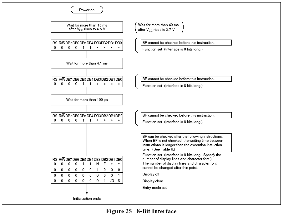

ich versuche seit zwei Tagen ein Standard-LCD an einem ATMEGA16 zu
betreiben und schaffe es einfach nicht. Ich habe mit AVRStudio4
folgendes Programm geschrieben:

Sieht jemand einen Fehler? Bin für jeden Tipp dankbar!!

"Sieht jemand einen Fehler?"
Ja, der Fehler ist: Du hast das Datenblatt nicht gelesen.
Da steht nämlich groß und breit die richtige Initsequenz drin und auch,
daß zwischen den Kommandos entsprechende Wartezeiten einzufügen sind.
Ich glaube auch der RW-Pin muß vor E gesetzt werden.
Und vor dem Lesen noch 1 oder 2 NOPs einfügen.
Bzw. guck Dir mal meinen ATTiny12 Code an. Da ergibt sich durch das
Schieben automatisch eine Wartezeit, so daß ich für die Datenbytes kein
Busy-Wait brauche.
Die langen Initwartezeiten müssen natürlich mit einer Warteschleife
gemacht werden.

IMO sind beim Initialisieren trotzdem Wartezeiten notwendig. Guck mal
im Tutorial oder suche mal bei google (+HD44780 +initsequenz o.ä.).

also ich habe meine Displays am ATmega 16 zum Laufen gebracht nachdem
ich mich an Init-Anweisungen mit den entsprechenden Zeiten vom
Datenblatt gehalten habe, als Grundlage habe ich das Datenblatt KS0066U
verwendet.
Die Displays laufen im 8Bit-Modus und stammen von Reichelt.
Wichtig ist das Einhalten der Zeitschleifen, sonst geht garnichts.

> Die Warteschleife sollte doch entfallen, wenn ich immer das Busy-Flag
> abfrage, oder?
In der Initsequenz steht die Busy-Abfrage noch nicht zur Verfügung. Was
Busy frühstens abfragbar ist, steht auch im Datenblatt LCD-Controller.

Das Busy Flag steht schon zur Verfügung, dafür ist es ja da. Aber peter
dannegger hat schon Recht mit dem Blick ins Datenblatt. Schau dir mal
das Timing Diagramm mit den Zeiten an, die sind im Verleich zu den
häufig benutzten Taktfrequenzen der Atmega äußerst lahm (E Cycle Time
1µs).
Wenn du deinen MC mit 1MHz oder weniger taktest kommst du vielleicht
hin.
(Teste das mal). Sonst helfen nur die hier bereits erwähnten
Zeitschleifen.

Die Initsequenzen, die ich bisher gesehen habe, legen mir nahe, dass das
Busyflag (BF) in der Initialisierungssequenz nicht von Anfang an zur
Verfügung steht und eigene Wartezeiten unabhängig vom BF notwendig sind.
Zur Verdeutlichung  was ich meine, habe ich einen Screenshot aus dem
Datenblatt vom HD44780 angehängt. Ich lese das so, dass die Wartezeiten
>15ms, >4.1ms und >100µs selbst eingerichtet werden müssen.
