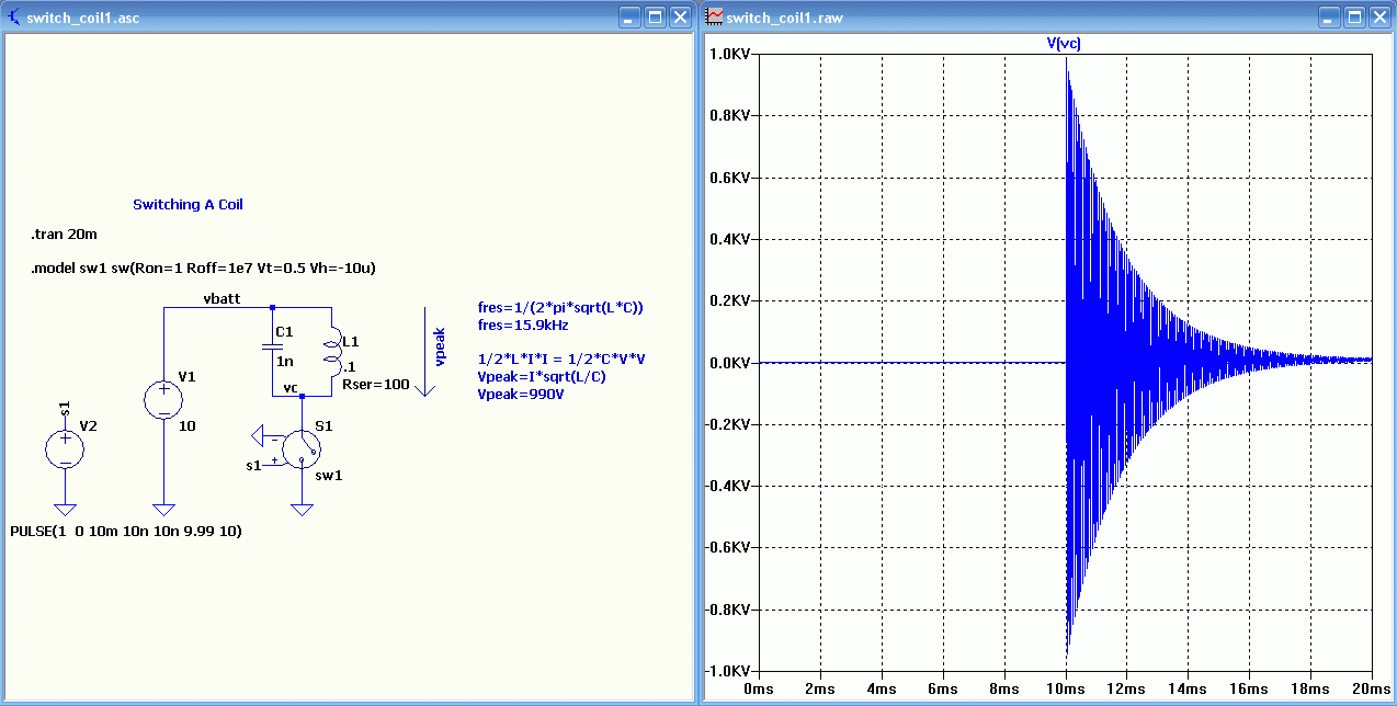

Moin,
ich versuche gerade die ersten Schritte mit Spice bzw. LT Spice. Finde
es bis jetzt ganz nice. Jetzt wollte ich einfach mal die Selbstinduktion
einer Spule simulieren. Einmal ohne und einmal mit Löschdiode.
Warum geht es nicht? Normal sollte ich doch den Peak sehen, oder? Fehlt
noch eine Last oder sind die Werte falsch?
Du solltest einen Schalter, eine Stromquelle oder eine Spannungsquelle
mit hohem Innenwiderstand verwenden um den Überschwinger zu bekommen.
Mit einer idealen Puls-Spannungsquelle (0Ohm Innenwiderstand) gibt es
keinen Überschwinger.

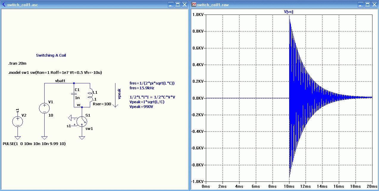

Im Anhang ist ein Beispiel das ich für die LTspice Yahoo-group gemacht
hatte.
um das von Helmut zur Spannungsquelle gesagte noch ein Mal klar
auszudrücken:
Du hast hier das Modell einer idealen Spannungsquelle. Zwischen deren
Anschlüssen liegt immer genau die Quellenspannung ohne jede noch so
kleine Abweichung.
Eine ideale Spannungsquelle mit U=0V ist ein idealer Kurzschluss.
