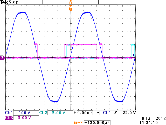

OP #3233490

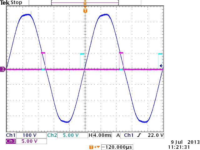

Hallo Hubert,
ich habe mit diversen Widerstände (von 10k bis 330M) die Ausgänge
beschaltet. Leider tritt das Problem sogar noch beim 330M unverändert
auf.
Vielleicht hab ich das Problem auch nicht präzise genug erläutert.
Deshalb füge ich 2 Screenshots vom Oszilloskop in den Anhang.
Der Erste zeigt genau das Problem, wobei erwähnt werden muss, dass
dieser nur einer von vielen Verläufen ist und sich selten wiederholt.
Dies tritt fast jedesmal auf, wenn man mit dem Taster die Interrupts mit
dem SEI-Befehl global zulässt.
Auf dem zweiten Screenshot ist der Verlauf einen kurzen Moment nach dem
Tastdruck dargestellt und ist absolut zufriedenstellend.
#3233505
Aha.
Wenn Du erst per Taste Interrupts freigibst, drängeln sich natürlich
alle bis dahin aufgelaufenen Interrupts und werden schnellstmöglichst
behandelt.
Die (Nicht-)Freigabe behindert nicht das Setzen der Pending-Flags.
Das wäre ja auch äußerst blöd, dann könnten Interrupts verloren gehen.
#3233527
Hmm.
So wie ich das sehe, genügt es nicht einfach nur mittels sei()/cli() die
Interrupts zuzulassen. Denn: Der Timer läuft ja weiter. Und wenn dann
der sei() gegeben wird, hast du keine Kontrolle darüber welcher der
Comnpare-Match Interrupts als erster kommt, weil du ja keine Kontrolle
über den Zählerstand des Timers hast.
D.h. du musst dir Logik einbauen, die sicherstellt, dass nach dem sei()
erst mit einem Compare-Match A (wenn ich das richtig gesehen) die ganze
Sache wieder ins Rollen kommt. Nachdem du mittels cli() die ganze Sache
abgestellt hast, werden Compare Matches auf B bzw. C ignoriert und kein
Ausgang geschaltet, solange bis der darauffolgende Match auf A alles
wieder freigibt.
Auch bin ich mir nicht sicher, ob du einfach so mittels cli() die ganze
Steuerung abdrehen darfst. Denn im schlimmsten Fall kommt der cli()
genau mitten im Puls. Wodurch dir dann der Ausgang im letzten Zustand
hängen bleibt.
-> Ich würde das ganze NICHT mittels sei()/cli() lösen, sondern mit
einer globalen Variablen, die aussagt, ob die Zündung eingeschaltet ist
oder nicht. Im Compare Match A wird diese Variable abgefragt und nur
wenn freigegeben, wird auch eine weitere Variable auf true gesetzt, die
im Compare Match B bzw. C abgefragt wird und nur dann, wenn die auf true
steht, dann werden auch die Aktionen gemacht. Im Compare Match C wird
die Variable dann wieder auf false gesetzt, sodass die nächste
Pulssequenz durch einen erneuten COmpare Match A erst wieder freigegeben
werden muss. Kommt diese Freigabe nie (weil du sie per Taster abgedreht
hast), dann erfolgen auch die Aktionen im Match B bzw. C nicht.

Auf die Art ist sichergestellt, dass
* die komplette an den Pins sichtbare Sequenz immer mit einem Compare
Match A beginnt
* auch nach abschalten der Zündung die komplette Pin-Sequenz bis zu
einem Compare Match C durchlaufen wird.
D.h. im Grunde: Die Logik der Zündung läuft die ganze Zeit. Lediglich
das Schalten der Ausgangspins wird durch Variablen unterdrückt, der
ganze OCR Mechanismus läuft weiter. Wodurch extern gesehen, die Zündung
abgeschaltet ist. Aber: sie läuft sauber an und sie stoppt auch sauber.
OP #3233648
Vielen Dank Karl-Heinz,
die Idee ist brillant und funktioniert mit ein paar kleinen Änderungen
einwandfrei.
Die Zündimpulse kommen sauber beim Einschalten und machen keinen Ärger
mehr.
Du hast mir sehr weiter geholfen und mich vor einem weiteren
deprimierenden Abend bewahrt.
Nochmals vielen Dank und viele Grüße,
Daniel
