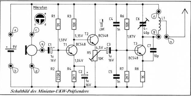

Verständnisfrage
> bin ich mir aber nicht
> sicher wie ich eine Audioquelle ohne das MIC einspeisen soll.
Du schließt deine Quelle mit dem Masseanschluß an d und mit dem anderen
Anschluß an e an, c bleibt offen.

Die meisten finden die Frequenz nicht mal. Bei dieser Dimensionierung
läuft die durch den Bereich von 88 bis 107 MHz binnen 10 Minuten durch.
Die meisten bringen aber den Schwingkreis sowieso nicht in diese
Resonanzbereiche. Ein Frequenzzähler ist da nciht von Nachteil.
