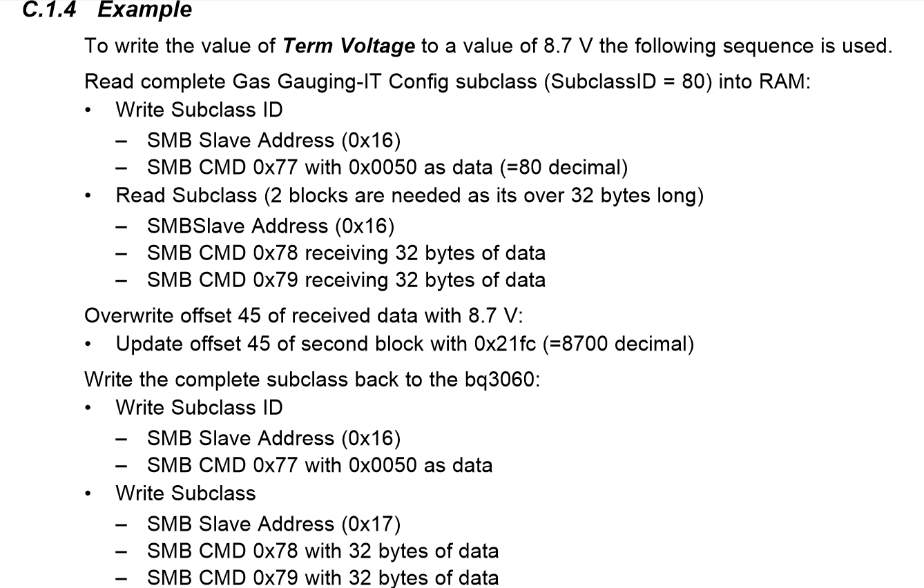

Guten Abend,
zu Zeit bin ich dabei einen Balancer BQ3060 an meinen Akkupack ( zwei
Zellen in Reihe ) anzupassen.
Dabei ist mir das Prinzip des schreibens bzw. lesens des Data Flash
Speichers nicht ganz klar.
Ich habe die 183 Seiten des SMBuses von dem IC durchgearbeitet. Dabei
klappt das lesen und schreiben der standard command adressen z.B.
Temperature 0x08 wunderbar über den SMBus ( mein Master ist ein Mega88
Controller).
Jetzt muss ich aber den Flash Speicher des ICs BQ3060 über den SMBus
beschreiben da z.B. als default 3 Akku Zellen eingestellt sind siehe
Seite ->143 (http://www.ti.com/lit/ug/sluu319/sluu319.pdf).
Meine Frage ist jetzt wie genau muss ich beim schreiben bzw. lesen des
Flash Speichers vorgehen?
Im Anhang ist ein Beispiel woraus ich aber nicht schlau werden...
Eure Hilfe ist gefragt.
