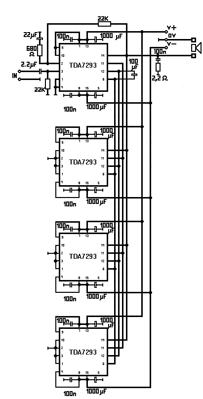

ohh is ja scheiße -.- kann ich die spannung runter setzen irgendwie?
von Srigg (Gast)
Das ich den TDA7293 in parrallel netzen kann
von Michael B. (laberkopp)
+/-60V bringen an 4 Ohm Lautsprechern ca. 400 Watt.
Das ist ja wohl klar, daß das kein einzelner IC schafft,
die sind ja mit 50W schon überfordert.
Du kannst nur einfach die +60V verwenden mit einem TDA7294
mit virtueller Masse und Ausgangselko, dann kommen ca. 60W
aus dem IC was dem gerade noch ohne die high efficiency Schaltung
zuzumuten ist.
Allerdings entsteht ein Einschalt-Plopp den man mit einem
Relais und Zeitverzögerung abtrennen muss, dieses Relais muss
den Lautsprecher dranschalten und am anderen Kontakt einen
Widerstand von ca. 300 Ohm/5W nach V- schalten.
Anderen Trafo kaufen.
Den Schaltregler oder Linearregler sind aufwändiger als der
ganze TDA IC.

von Lothar S. (loeti)
Oder andere Gleichrichtung verwenden wenn Du den Trafo schon hast, dann
kommst Du auf nur 60V. Und unipolaren Verstärker versteht sich... .
Grüße Löti
von Srigg (Gast)
kann ich später den tda 7293 so schalten ?
Nein, unipolare Stromversorgung!
Grüße Löti
von srigg (Gast)
nicht mit dem Trafo ich meinte mit einem 2x30v trafo
