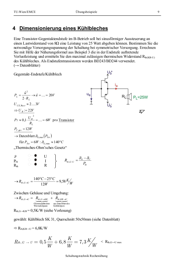

Wie kommt man auf UCE_Rest?
Gast #3232219
> weiss jemand was UCE_Rest ist bzw. wie man das noch nennen könnte?
> Wie kommt man in diesem Beispiel auf UCE_Rest von 2...3V?
Das ist die Spannung, die als Uce verbleibt, wenn man die reale
Schaltung voll aussteuert.
Die ist nicht null, weil man erstens nicht unter Ucesat kommen kann und
zweitens die Basisspannung der Transistoren über Ub+ bzw. unter Ub-
bringen müsste, um die Transistoren bis auf Ucesat auszusteuern. Die
Ansteuerung der Endstufentransistoren durch vorgelagerte Stufen braucht
auch noch 1..2V.
