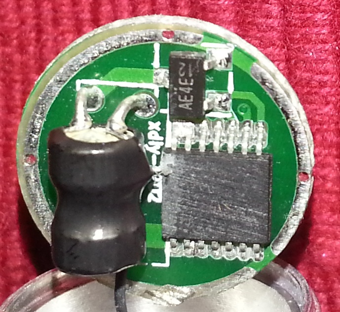

Hallo
Ich habe eine defekte LedLenser unter meinen Fittichen. Die Led selbst
ist in Ordnung, Batterien (2xAA) sind neu aber sie leuchtet trotzdem
nciht. Kann man hier sagen, um welchen Treiber es sich handeln könnte?
Die Aufschrift ist wohl vom Hersteller abgeschabt worden.
So, hatte die letzten Tage kaum Zeit. Heut hab ich mich wieder dahinter
gesetzt und mir deinen Rat mit Labornetzteil zu Herzen genommen (obwohl
ich erstmal keinen Sinn darin sah...)
Netzteil auf 3V gestellt, angeschlossen, eingeschaltet und... Lampe
leuchtet. ??? . Stromaufnahme etwa 0,1A. Das müssten die Batterien doch
auch schaffen. Also Led wieder ins Gehäuse verbaut, Batterien
reingesteckt. Wenn die Lampe eingeschaltet wird, bricht die Spannung auf
0,5V zusammen.
Batterien getauscht, wieder das selbe. Schalter gemessen und testweise
überbrückt, wieder das selbe.
Irgendwann nahm ich den Deckel vom Batteriefach in die Hand. Dieser ist
aus Alu (leitet also Masse weiter), innen drinen sitzt eine Spiralfeder.
Gemessen - von Spirale auf Gehäuse etwa 1KOhm. AHA. Nachgeschaut, unter
der Spirale alles verrosten. Feder raus, gereinigt, wieder rein (dies
hat 2 Minuten gedauert) und Lampe leuchtet. Reparaturdauer insgesamt 2
Stunden.
Hinterher ist man immer so viel schlauer...
Naja also jedenfalls vielen Dank für den Tipp mit dem Netzteil
