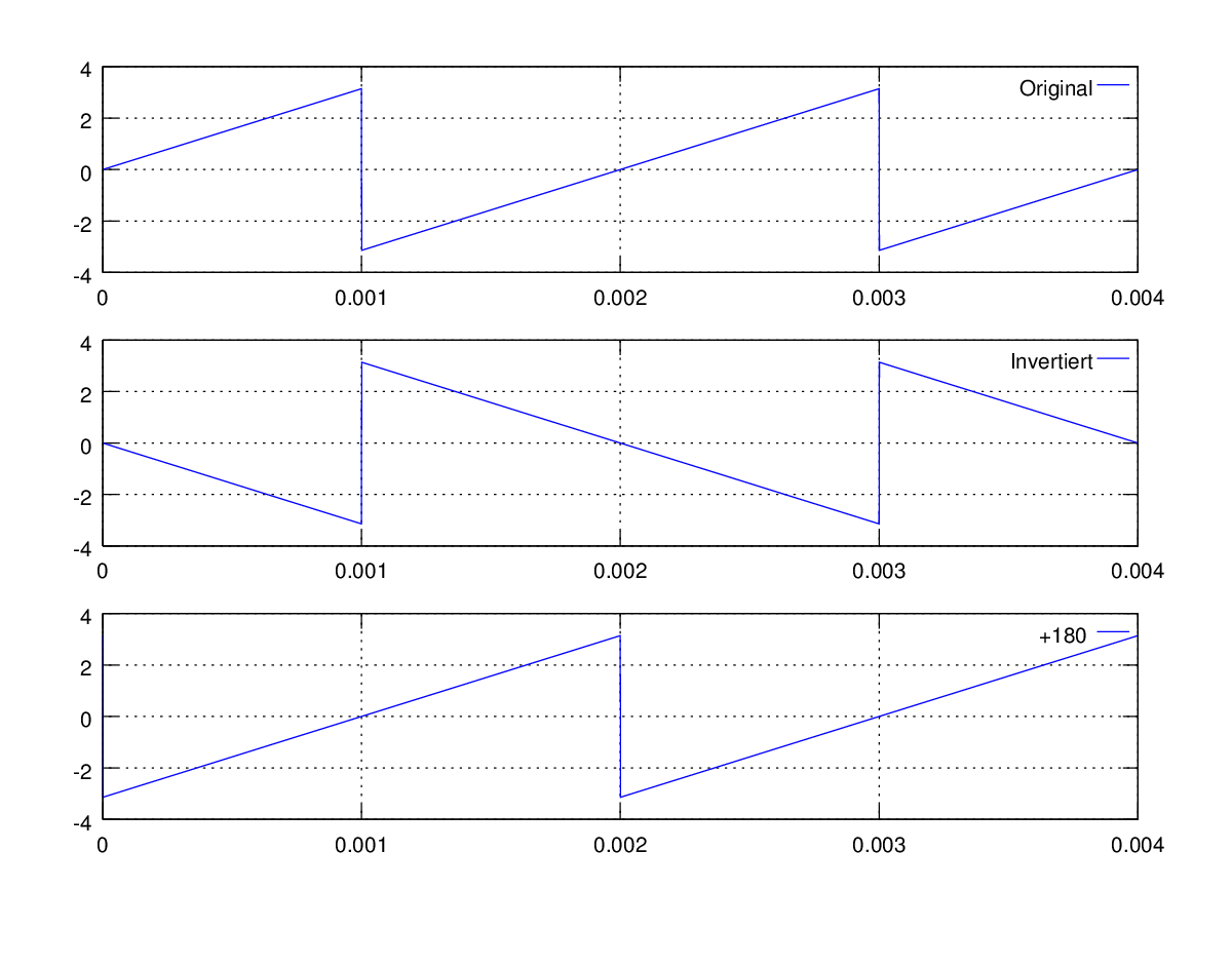

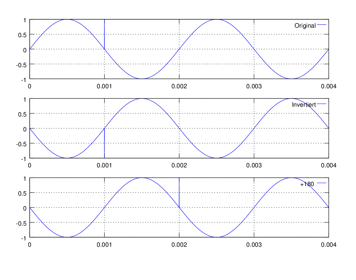

Karl Heinz Buchegger schrieb: > Nop schrieb: >> Phasenverschiebung != Invertierung > > Bei einem Sinus und 180° aber schon. Sobald ihr nur einen kleinen Peak oder eine Störung habt nicht! Stell Dir mal einen Phasenverschobenen Sägezahn vor. Und jetzt stell ihn Dir invertiert vor. Sind das die gleichen Signale? Nein!

Hier mal ein Bild.
Nop schrieb: > Hier mal ein Bild. Gefragt war aber ausdrücklich nach einem Sinus. Das das für Sägezahn nicht geht, ist schon klar. Aber das war auch nicht gefragt.

Karl Heinz Buchegger schrieb: > Nop schrieb: >> Hier mal ein Bild. > > Gefragt war aber ausdrücklich nach einem Sinus. > > Das das für Sägezahn nicht geht, ist schon klar. Aber das war auch nicht > gefragt. Hmm schrieb: > Nop? Wir reden hier von Sinus. Wo ist da der Unterschied? Was ist ein Sägezahn wenn man es in seine spektralen Anteile zerlegt? Und ich schrieb oben schon: Nop schrieb: > Sobald ihr nur einen kleinen Peak oder eine Störung habt nicht! Wenn er zeitliche Zusammenhänge braucht, dann ist eine Phase eben was anderes als ein invertiertes Signal. Schau Dir mal den Sinus an wenn ein kleiner Peak drauf ist.

Nop schrieb: > Karl Heinz Buchegger schrieb: >> Gefragt war aber ausdrücklich nach einem Sinus. >> Das das für Sägezahn nicht geht, ist schon klar. Aber das war auch nicht >> gefragt. > > Hmm schrieb: >> Nop? Wir reden hier von Sinus. > > Wo ist da der Unterschied? > Was ist ein Sägezahn wenn man es in seine spektralen Anteile zerlegt? Aua. Tut das nicht weh, so gar keine Ahnung zu haben? Denk doch mal nach: wenn du ein nichtsinusförmiges Signal - sagen wir ruhig deinen Sägezahn - um eine bestimmte Zeit verzögerst, dann ergibt sich bezogen auf die Grundfrequenz eine bestimmte Phasenverschiebung \phi. Aber wie groß ist die resultierende Phasenverschiebung für die Oberwellen? Ist die auch gleich \phi? Oder nicht? Und weil du schon beim Malen bist: zerleg doch mal deinen Sägezahn in seine Harmonischen, verschiebe jede derselben um 180° und addiere sie wieder. > Und ich schrieb oben schon: >> Sobald ihr nur einen kleinen Peak oder eine Störung habt nicht! Dann ist es aber kein Sinus mehr. Daß eine Antwort nicht mehr paßt, wenn man eine andere Frage stellt, ist nun nicht besonder ungewöhnlich. XL
