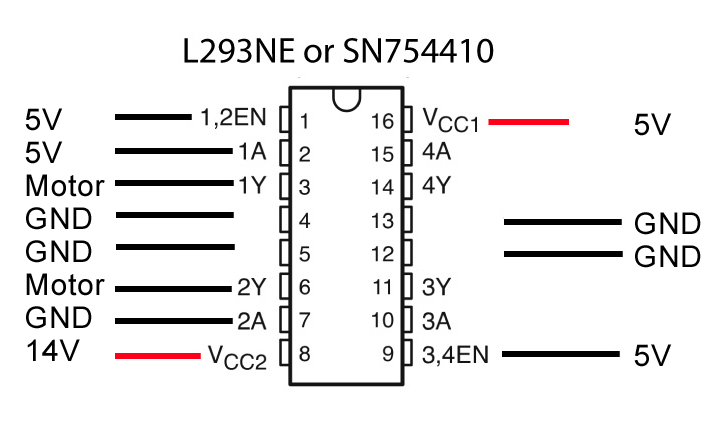

ich versuche einen Motor über eine H-Bridge (L293NE) anzusteuern. Dazu
habe ich das ganze wie auf dem Bild im Anhang zu sehen ist
angeschlossen. Die 14V kommen von 2 (nicht mehr ganz vollen) 9V
Block-Batterien, die in Serie geschaltet wurden. Zwischen den Batterien
werden ca. 8V abgegriffen, mit denen ein Arduino gespeist wird, der dann
die 5V bereitstellt.
Nun zum Problem: Wenn ich die Spannung am Ausgang der H-Bridge messe,
kann ich 12V ablesen. Schließe ich jedoch den Motor an, fällt die
Spannung auf 2V und der Motor dreht sich nur langsam. Schließe ich
diesen jedoch direkt an eine der Batterien an, funktioniert er
einwandfrei.
Was mir außerdem aufgefallen ist: Wenn ich das Arduino-Board per USB an
den Computer anschließe, bekommt der Motor ebenfalls ca. 8V.
Was ist an meiner Beschaltung falsch oder was könnte sonst das Problem
sein?
Viele Grüße
Johannes

9V Batterien sind am sich eine schlechte Wahl.
Jedes einfache DC-Steckernetzteil wird besser funktionieren.
Wenn du eine Batterie für den Arduino und eine für den Motor nimmst wird
es eher funktionieren.
Es ist aber auch möglich das du die Batterien falsch zusammengeschaltet
hast.

Vielen Dank für den Tipp mit der getrennten Stromversorgung. So erhalte
ich jetzt immerhin schonmal 4V am Motor. Allerdings scheint meine
ursprüngliche Schaltung gerade in Verbindung mit Arduino regelmäßig so
verwendet und das schein also grundsätzlich zu gehen. Neu eben bei mir
nicht.
Da es sich später um ein mobiles Gefährt handeln soll, wird ein
Stecknetzteil nicht möglich sein.
Viele Grüße
