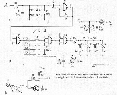

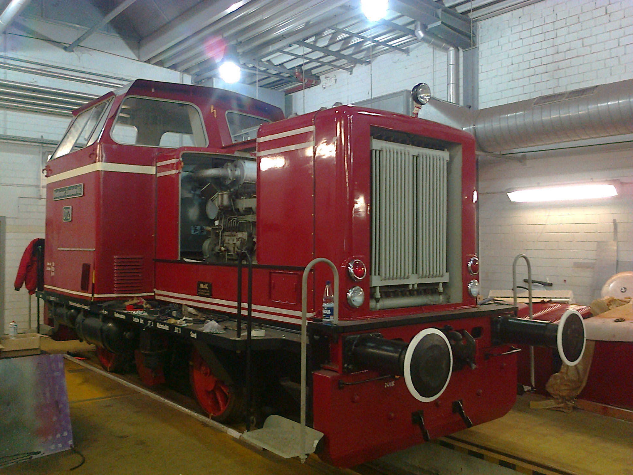

ich benötige für die Drehzahlmessung einer historischen Diesellok von
1956 einen Frequenz Spannungswandler.
Vorhanden ist ein Impulsgeber mit 8Imp/ U, und zwei analoge
Anzeigeinstrumente von 0 - 1200U/ min.
Die Anzeige wird über ein 0-10V Signal ( 0- 1200U/min) realisiert.
Als Spannung steht ein Bereich von  12- 24V zur Verfügung.
Wäre schön, wenn mir einer bei der SChaltung helfen könnte.

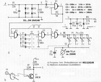

Hier ein Schaltungsvorschlag mit dem 4011. Grüße Löti

http://www.ti.com/lit/ds/symlink/lm331.pdf
Auf Seite 10 und 11 gibt es Schaltungen mit den passenden Berechnungen.

Nachtrag

der LM2907 ist fertige Arbeit mit acht Beinen für diesen Zweck. Den habe
ich selbst im Einsatz, läuft sehr gut.
MfG. Andreas
von René B. (reneb)
Wenn ich das LM2907-DB richtig lesen, ist bei 8 Impulsen/Umdrehung der
Ausgang auf 66,7Hz/V skaliert. Und bei 15V-Versorgung und 2V Reserve
kommt man damit auf 66,7*13V~=870Upm. Also nicht so wirklich an die
1200Upm.
Aber mit einem Vorteiler würde es problemlos gehen, oder ich hab eben
das DB falsch gelesen...
